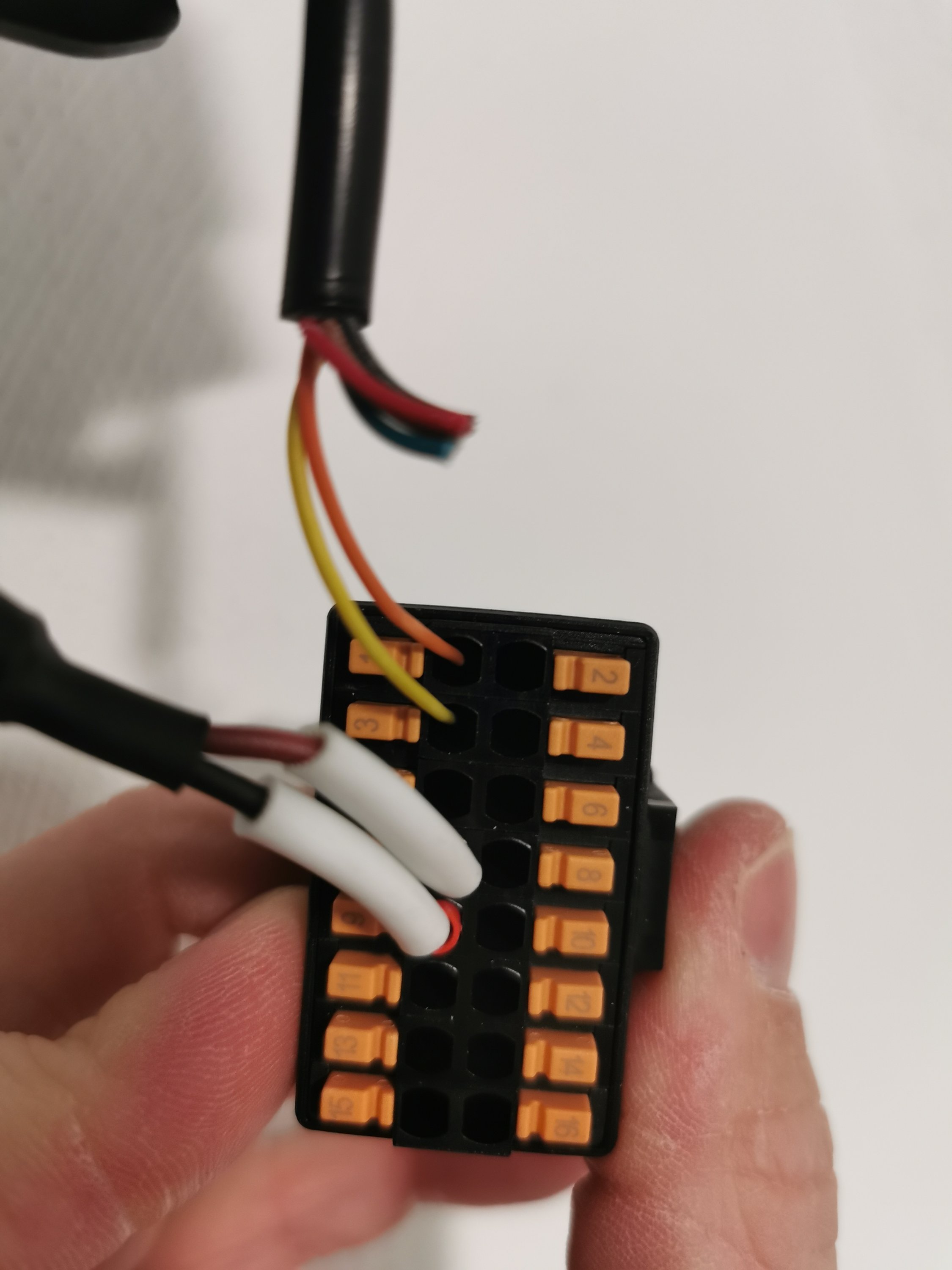

Danke für die schnelle Rückmeldung.
Ich habe es gerade nochmals umverdrahtet, jedoch besteht das Problem noch immer.
Re: Huawei SUN2000
Alles bestens. Habe am Gerät nochmals das Setup durchlaufen.
Ich habe Pin 1 & 3 geklemmt. Nun bekommt der Pi die Daten durch den WR.

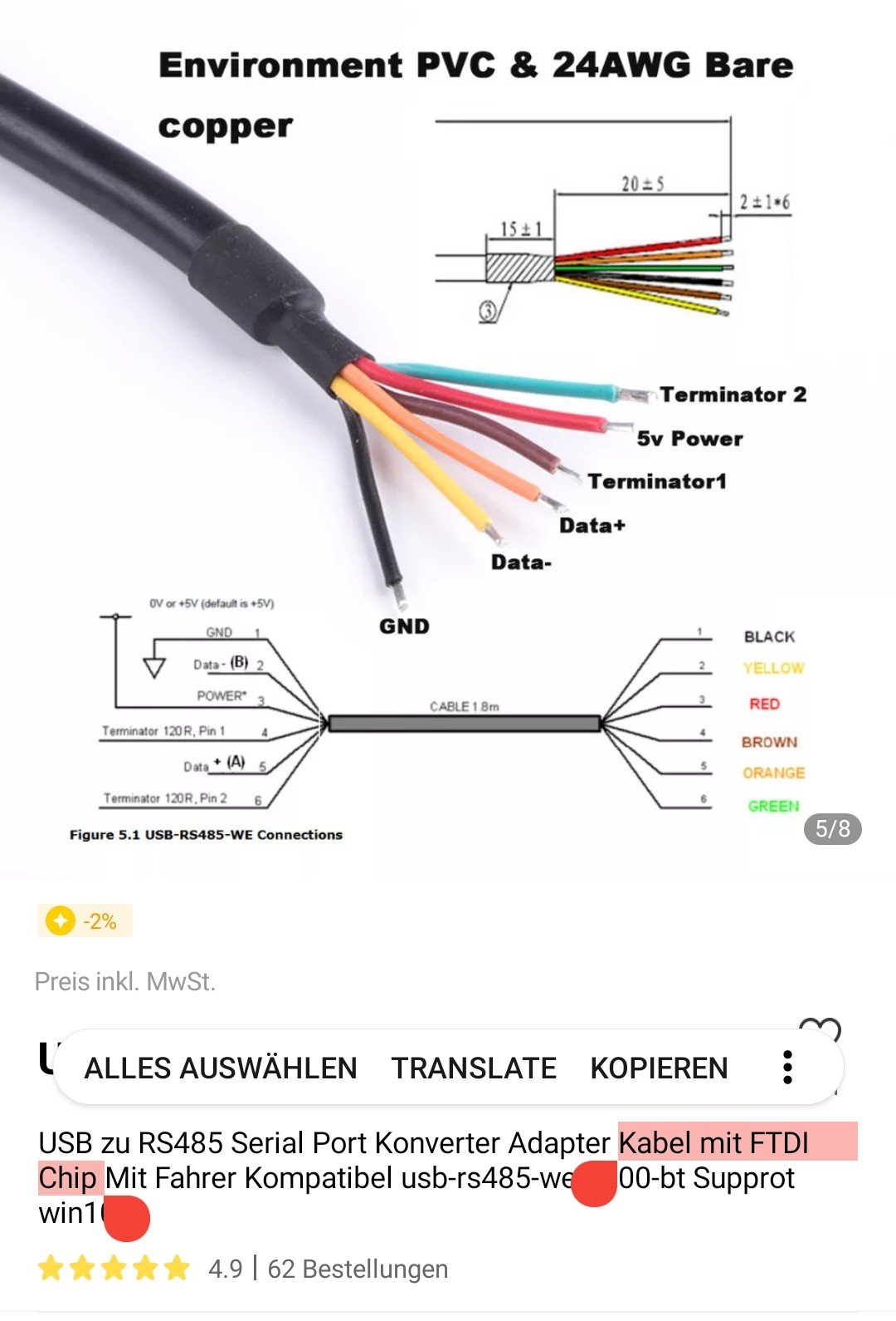

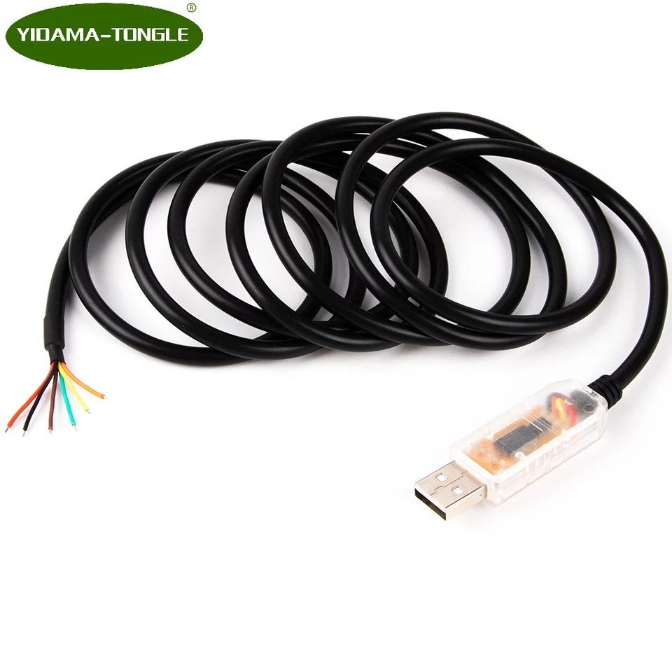

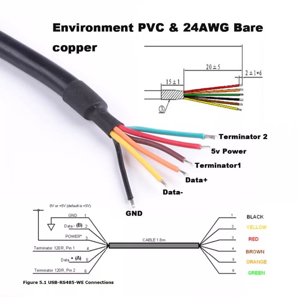

Moin zusammen.
Ich habe einen Huawei 15KTL-M2 und einen Huawei DTSU666-H Smart Power Sensor. Habe Solaranzeige auf der RP am laufen und die RC485 Schnittstelle auf Pin1 -> Data+ (orange) und Pin3 -> Data-(gelb) über folgendes USB Kabel angesteuert. Solaranzeige läuft problemlos, aber die Daten werden nicht übermittelt. Habe die RP auch neu gebootet, aber leider ohne Ergebnis. Kann mir einer helfen?
Vielen Dank!
@Fitcher: was meinst Du mit Setup durchlaufen lassen? Wie und an welchem Gerät?
Vielen Dank!
- Beiträge: 6607
Re: Huawei SUN2000
Wenn der RS485 Adapter keinen FTDI Chipsatz hat, wird es nicht funktionieren, da dem Raspberry dann der nötige Treiber fehlt.
- Beiträge: 6607
Re: Huawei SUN2000
Ist eventuell die A + B Ader vertauscht? Dann funktioniert es auch nicht. Nach jeder Änderung der USB Verbindung muss immer der Raspberry neu gestartet werden!
Re: Huawei SUN2000
Leider nein. Orange ist auf 1 und gelb auf 3... Wenn ich es richtig verstanden habe, müsste bei der Übertragung auch die LED im Kabel blinken. Sie leuchtet aber nur ganz kurz auf, wenn ich das Kabel in die RP einstecke, danach nicht mehr... Da sich das smart meter problemlos seine Daten vom WR holt, gehe ich davon aus, dass sonst alle Einstellungen im WR korrekt sind...
- Beiträge: 6607
Re: Huawei SUN2000
Wenn du das Kabel in den Raspberry steckst, kann nicht viel passieren, da der Raspberry die USB Schnittstelle nur beim Hochfahren initialisiert und die richtige serielle Geschwindigkeit einstellt. Deshalb muss nach jeder USB Änderung der Raspberry neu gestartet werden.
