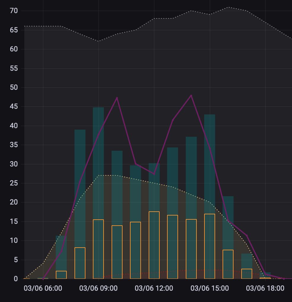

So sieht es heute aus. Damit passt weder die h-Prognose, noch die Tagesprognose.
Bester Indikator ist noch die Bewölkung. Liegt die über 25, passt die Prognose nicht

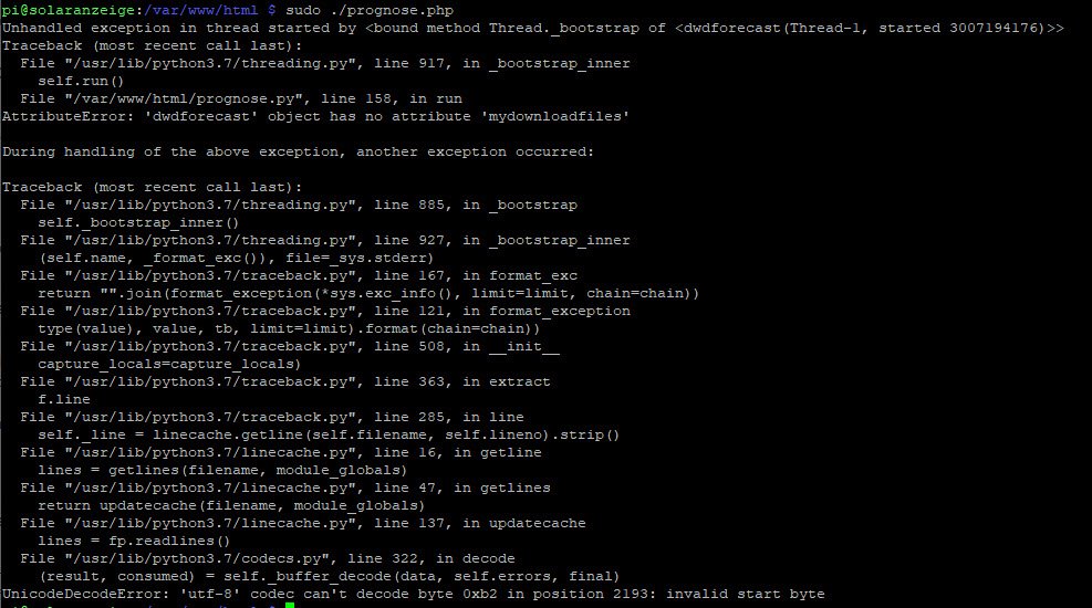

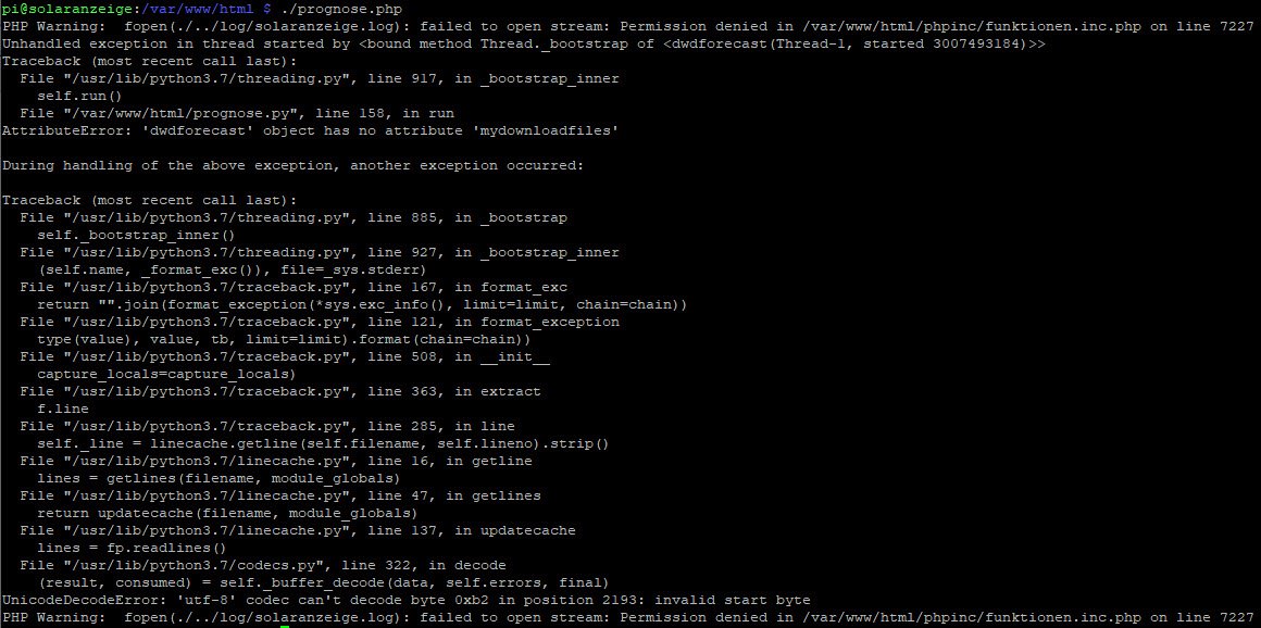

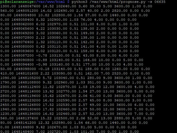

Hallo zusammen, habe das DWD Plugin installiert, leider schreibt dies keine Daten in die DB. Im Solaranzegelog sehe ich Start eigene prognose und nach 3s Ende eigene Prognose. Die erfolgreichen Einträge im DWD-Debug log mit 200 ok sind manuell mit dem Befehl python3 /var/www/html/prognose.py -s06635 erfolgt. Die Fehler im DWD-Debug-log kommen vom Cron Job. 404 Error. Wenn ich sudo ./prognose.php oder ./ prognose.phb ausführe, habe ich die Fehler im entsprechenden Screenshot. Hat jemand eine Idee warum keine Daten in die DB geschrieben werden. Zusätzlich habe ich noch die prognose von solarprognose.de installiert. Da habe ich die Werte in der DB. Deshalb habe ich in der userconfig.php für prognosedaten "beide gestzt". Hoffe dies ist korrekt.

Schreibe mal Deine StandortID zwischen Hochkommata:
$Standort = "06635";
Stand auch schon mal hier im Thema, durch die führende 0 (06635) wird nur 6635 übergeben und das gibt keine gültige StandortID. Daher als Text in Hochkomma und schon klappt es...
Vielen Dank Bogeyof. Was so 2 kleine Scheisserchen ausmachen können oder eben nicht
