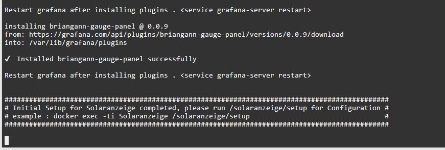

Nachdem man den Docker-Container gemäß ...
docker create \
--name=Solaranzeige \
--net=host \
--restart always \
--device /dev/ttyUSB1 \
-e USER_ID="99" \
-e GROUP_ID="100" \
-e TIMEZONE="Europe/Berlin" \
-e UPDATE="yes" \
-e MOSQUITTO="yes" \
-e INFLUXDB="yes" \
-v /volume2/docker/solaranzeige/SOLARANZEIGE_STORAGE:/solaranzeige \
-v /volume2/docker/solaranzeige/INFLUXDB_STORAGE:/var/lib/influxdb \
-v /volume2/docker/solaranzeige/GRAFANA_STORAGE:/var/lib/grafana \
-v /volume2/docker/solaranzeige/PVFORECAST_STORAGE:/pvforecast \
-v /volume2/docker/solaranzeige/WWW_STORAGE:/var/www \
--tmpfs /tmp \
--tmpfs /var/log \
takealug/solaranzeige:latest
erstellt hat und startet kommt im Protokoll (in der Docker-App auf der Synology) der folgende Hinweis:

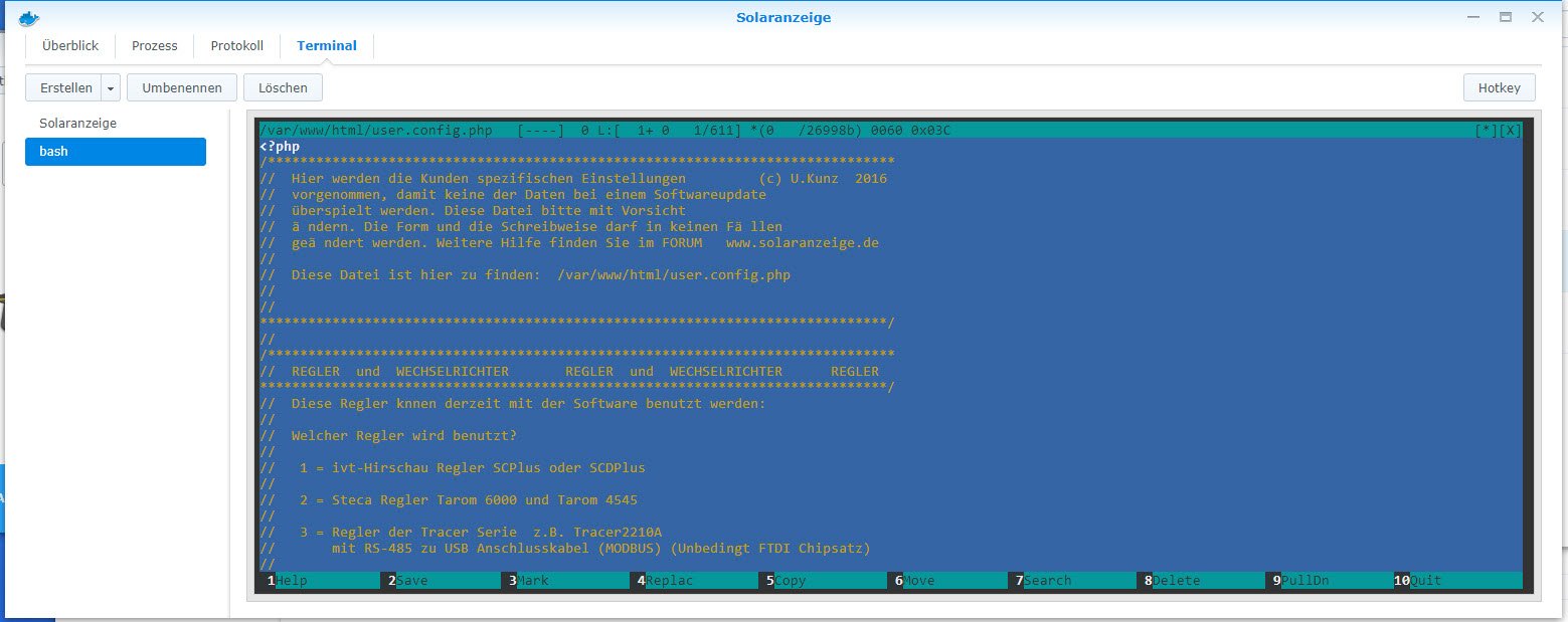

danach bin ich in den Reiter "Terminal" (in der Docker-App auf der Synology) gewechselt und habe
exec /solaranzeige/setup
eingegeben, dann landet man hier (ich meine das ging auch einige Male automatisch, aber ganz klar bin ich nach 5h vor der Karre auch nicht mehr).
Dort muss ich mit meinem Huawei SUN2000 KTL-33A den Regler 46 eintragen, alles andere wie MQTT und Co. ist für mich erstmal Schmuck am Nachthemd.
Danach habe ich den Container einmal neugestartet und er wirft mir nun alle 60 Sekunden folgendes aus:
Das sieht in meinen Augen nicht schlecht aus.

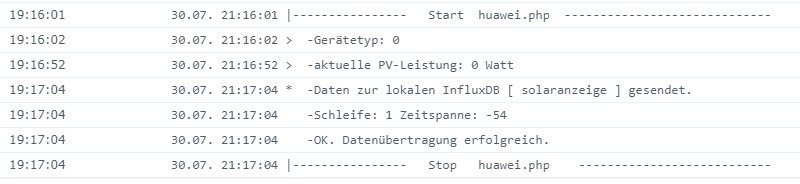

irgendwo muss noch ein Fehler sein, mir fällt folgendes auf:
1.) Im Protokoll bzw. in der Terminal-Anzeige erhalte ich stets die Rückmeldung, dass die PV-Leistung 0 Watt ist, sie liegt aber irgendwo bei 400W momentan.
2.) Danach folgt im Terminal dann dieses Problem:
31.07. 05:06:04    -Daten nicht zur lokalen InfluxDB gesendet! info: array (
Hier vermute ich irgendwie ein Problem mit dem localhost?
Ich vermute fast, dass ich den RS485-USB Stick noch nicht korrekt auslese (daher PV-Leistung = 0 Watt) und ich aber auch ein Problem habe, die (falsch) ermittelten Daten in die DB zu schreiben.
Edit: Wenn ich per Terminal auf den Docker gehe und gemäß hier viewtopic.php?t=196 die Datenbank anzeigen lasse, dann hat er anscheinend Werte, jedoch alles "0". Wenn ich die Abfrage immer wieder durchführe, dann sehe ich auch Einträge mit neuen Zeitstempeln.
Bedeutet: Die Werte werden korrekt in die Datenbank geschrieben, auch wenn das Terminal oben was anderes sagt, nur:
Die Werte sind mit 0 nicht korrekt.
Die user.config.php ist exakt die, die ich auch im Raspberry Pi hatte - wenn ich den Stick da anklemme funktioniert es fehlerfrei.

Gerätetyp = 0 heißt die Verbindung vom Raspberry zum Huawei ist nicht in Ordnung.
Ist der Huawei eventuell ein neueres Modell? Dann versuche einmal Regler = 56
Nach dem Ändern der user.config.php aber immer den Raspberry/Docker neu starten.

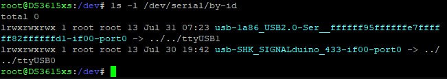

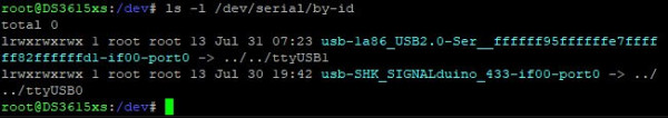

So, ich habe das Treiber-Paket aus deinem zweiten Link genommen.
Wenn ich per Putty lsusb -v eingebe kommt folgendes:
Wenn ich nur lsusb eingebe folgendes:
Das ist ja schon mal etwas geordneter.
Anscheinend handelt es sich um den ttyusb1.
Nun muss ich den wohl nur noch irgendwie "mounten", dass müsste ja mit dem -- device Befehl gehen...
Ich teste mal.

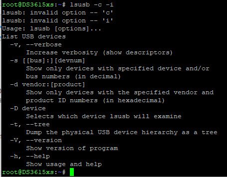

Kannst Du mal bitte das Ergebnis von
lsusb -c -i
und
dmesg | grep usb
posten?
Will mal sehen welcher Treiber für den USB-Stick tatsächlich geladen wurde.
Bei mir zeigt es hier schön an das er den FT232RL Chip gefunden hat.
Bei Dir müsste das was mit CH340 oder CH341 stehen.

Den Befehl "lsusb -c -i" kennt er nicht und wirft mir folgendes aus.

[   34.985954] usb 1-1.6: Detected FT232RL
[   34.985956] usb 1-1.6: Number of endpoints 2
[   34.985958] usb 1-1.6: Endpoint 1 MaxPacketSize 64
[   34.985960] usb 1-1.6: Endpoint 2 MaxPacketSize 64
[   34.985962] usb 1-1.6: Setting MaxPacketSize 64
[   34.986256] usb 1-1.6: FTDI USB Serial Device converter now attached to ttyUSB0
[   34.987985] usbcore: registered new interface driver cp210x
[   34.988000] usbserial: USB Serial support registered for cp210x
[   34.990639] usbcore: registered new interface driver pl2303
[   34.990653] usbserial: USB Serial support registered for pl2303
[   34.995571] usbcore: registered new interface driver ch341
[   34.995585] usbserial: USB Serial support registered for ch341-uart
[   34.998629] usb 1-1.5: ch341-uart converter now attached to ttyUSB1
[   35.000980] usbcore: registered new interface driver ti_usb_3410_5052
[   35.000994] usbserial: USB Serial support registered for TI USB 3410 1 port adapter
[   35.001002] usbserial: USB Serial support registered for TI USB 5052 2 port adapter
[41674.352470] usb 1-1.5: USB disconnect, device number 4
[42116.381333] usb 1-1.5: new full-speed USB device number 6 using ehci-pci
[42116.478980] usb 1-1.5: ch341-uart converter now attached to ttyUSB1
root@DS3615xs:/dev#
