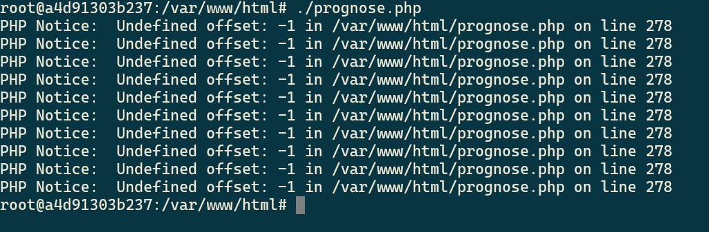

irgendwie bekomme ich seit gestern (Zeitumstellung?) folgende Meldung, bei Ausführung ./prognose.php, obgleich ich nichts geändert habe.
Wenn ich es richtig deute, liefert date("m") keinen "korrekten" Wert, somit wird als offset die -1 angenommen, was natürlich nicht korrekt wäre.

Eigenartig.. Zeiten sowohl auf dem Host, als auch im Docker sind korrekt.. date("m") liefert '03' - müsste es nicht '3' sein..? wie gesagt. Es hat vorher ohne Meldung funktioniert

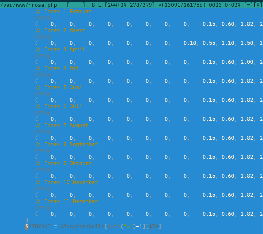

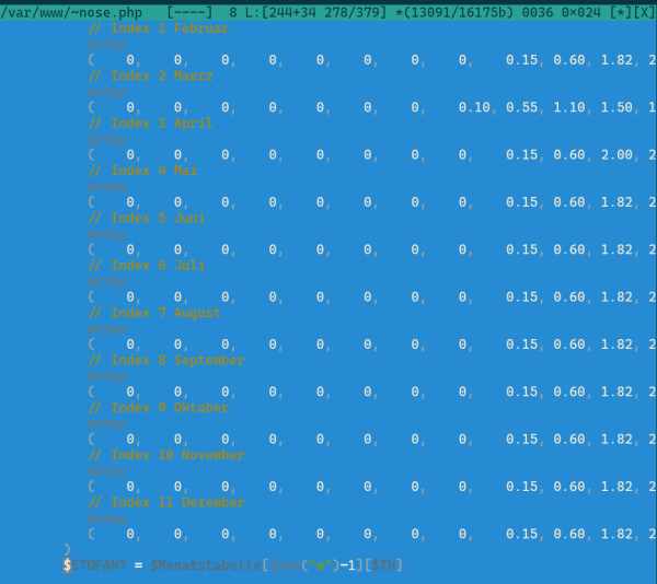

Also der offset $TH wird teilweise -1; ich habe mir testweise mal die daten anzeigen lassen:
20
21
22
23
24
25
26
27
28
29
210
211
212
213
214
215
216
217
218
219
220
221
222
2-1
die "2" ist der Monat -1; was korrekt ist.. der zweite Wert ist jeweils $TH, statt 23 (letzter wert im array) kommt er hier auf -1.
$TH = date("G", $Timestamp1h) - $ZeitversatzL;

Ich muss mir das genauer ansehen. Irgendwie ist es logisch, denn 24 wird als Stunde wohl nicht geliefert, also ergibt "0 -1" (um 0:00) die -1.
Dieser Test ist drin um die Sommerzeit abzufangen, letztlich wird damit der Wert eine Stunde vorher gesucht. Im Winter steht der Wert für 8:00 bei 8:00 und im Sommer dann bei 7:00. Das ist auch wichtig beim Anpassen der Tabelle. Im Sommer bei 1 Stunde vorher eintragen...
Warum das aber bei mir keinen Fehler auslöst muss ich erst ergründen.
Versuche doch einfach mal einen Workaround (um 23:00 gibt es sowieso keine Einstrahlung, also brauchen wir diesen Wert auch nicht befüllen)
        $STDFAKT = 0;
        if ($TH >= 0) {
            $STDFAKT = $Monatstabelle[date("m")-1][$TH];
