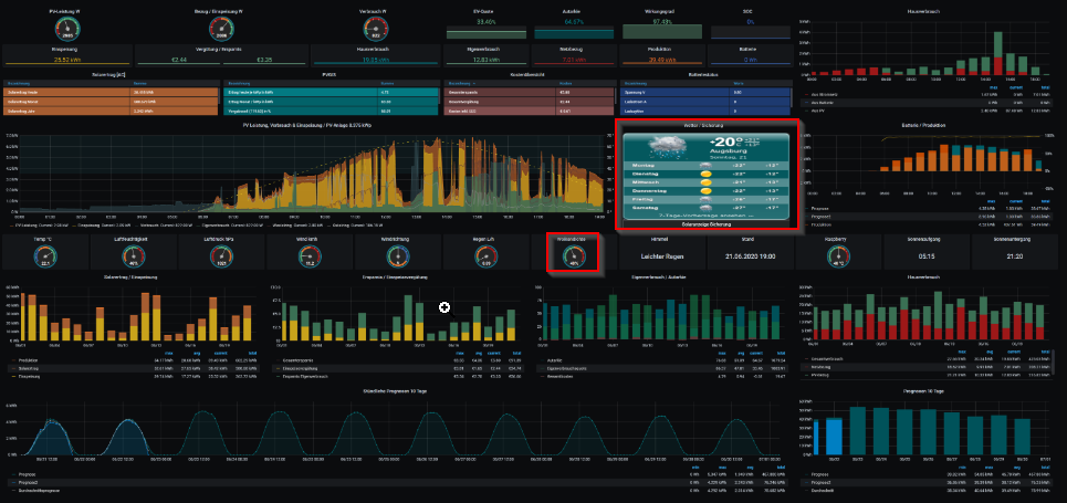

Wie man in der folgenden Grafik vom 24.06.20 erkennen kann, war zwischen 14:00 und 16:30 die Sonneneinstrahlung öfter vermindert, aber in allen anderen Stunden passten Prognose und tatsächliche Produktion fast perfekt:

Hab nur noch eine frage zu diesen Screen. Welches Wetter hast du da Anzeige und die kreise der Anzeige welche Einstellung ist das. Hab das auch schon gefunden gehabt und suche es wieder nur finde ich es nicht mehr. Danke
