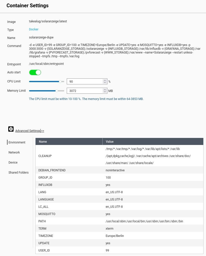

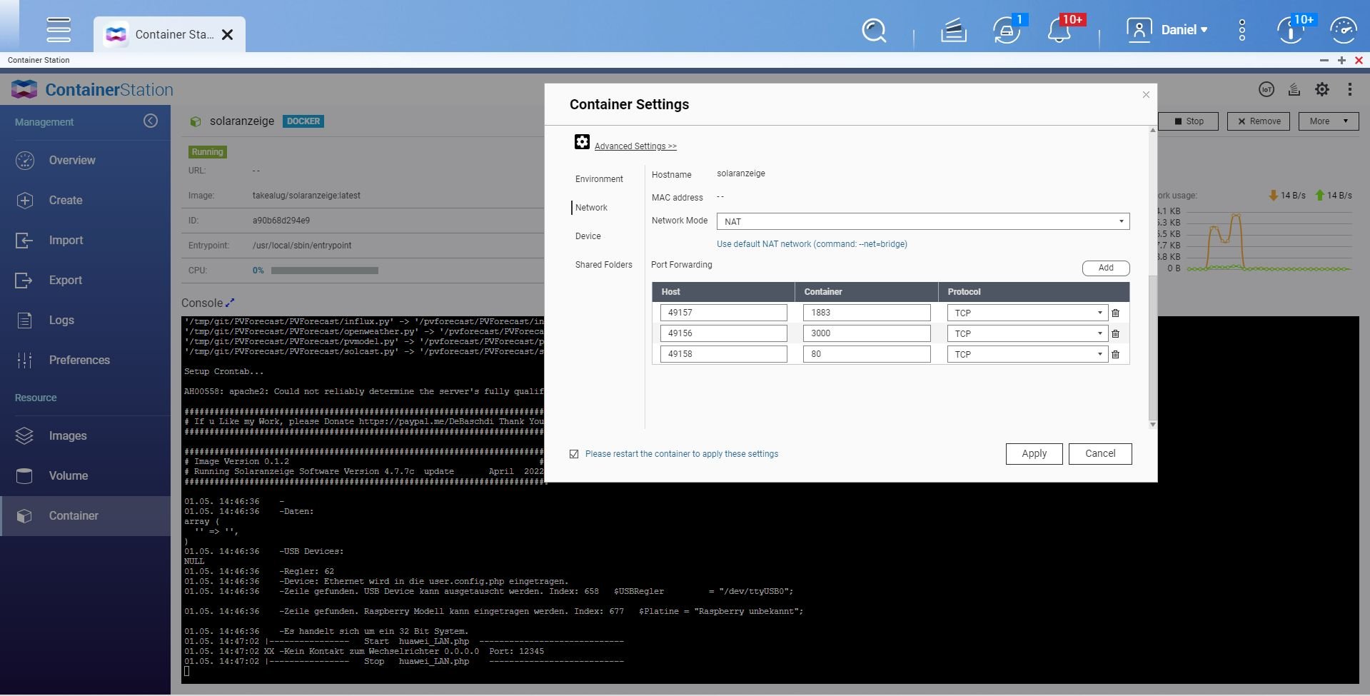

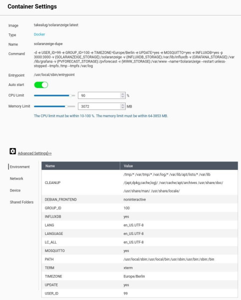

Ich habe das jetzt auch mal in Container Station von meinem QNAP laufen lassen. Scheint soweit auch zu funktionieren:
Er versucht den konfigurierten Huawei WR zu lesen. Leider steht der noch nicht zur Verfügung, weil er erst nächste Woche installiert wird. Über den gemappten Port 49156 kann ich bereits auf Grafana zugreifen.
Re: Dockerimage
(ja, INFLUXDB, MOSQUITTO und andere werden sowohl im Command als auch im Environment gesetzt)
