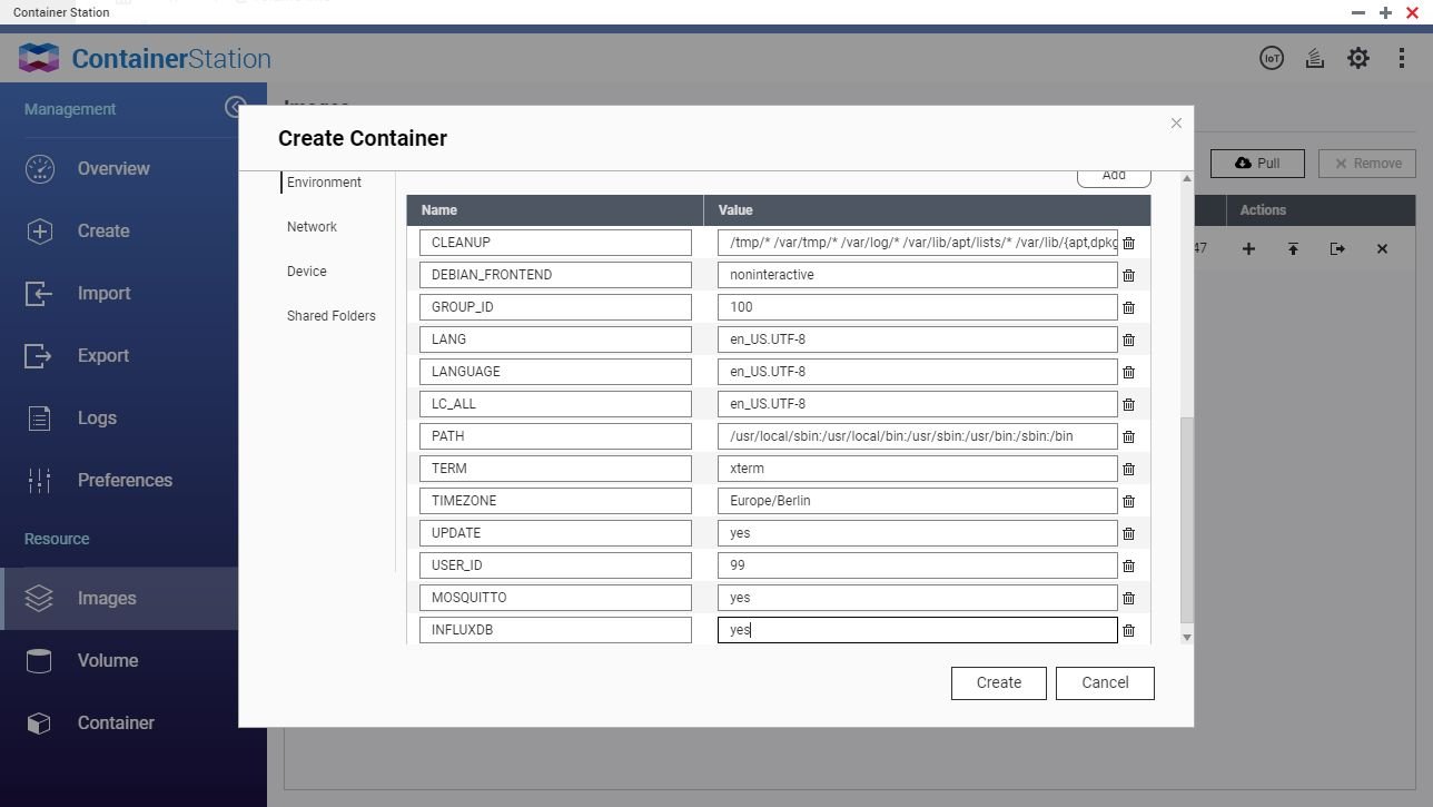

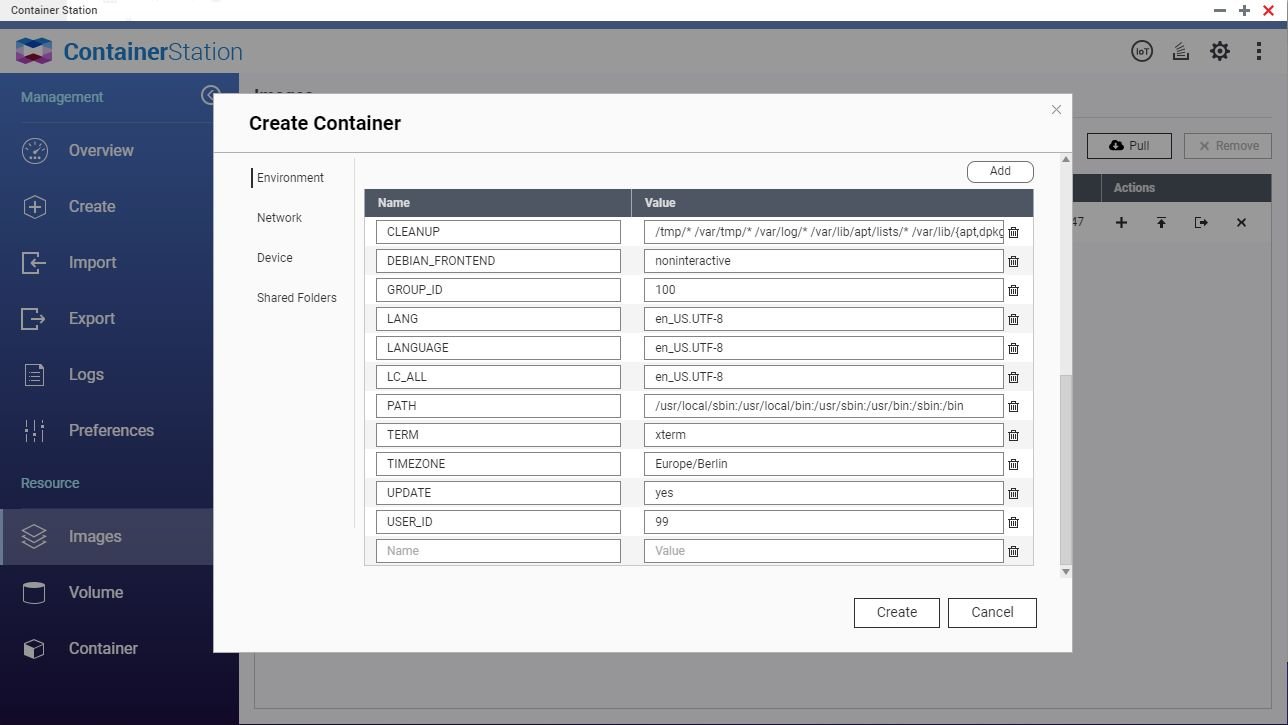

Standardmäßig scheinen diverse Environment-Variablen nicht in der Liste zu sein, nachdem das Image gepullt wurde:
MOSQUITTO und INFLUXDB müssen manuell hinzugefügt werden:

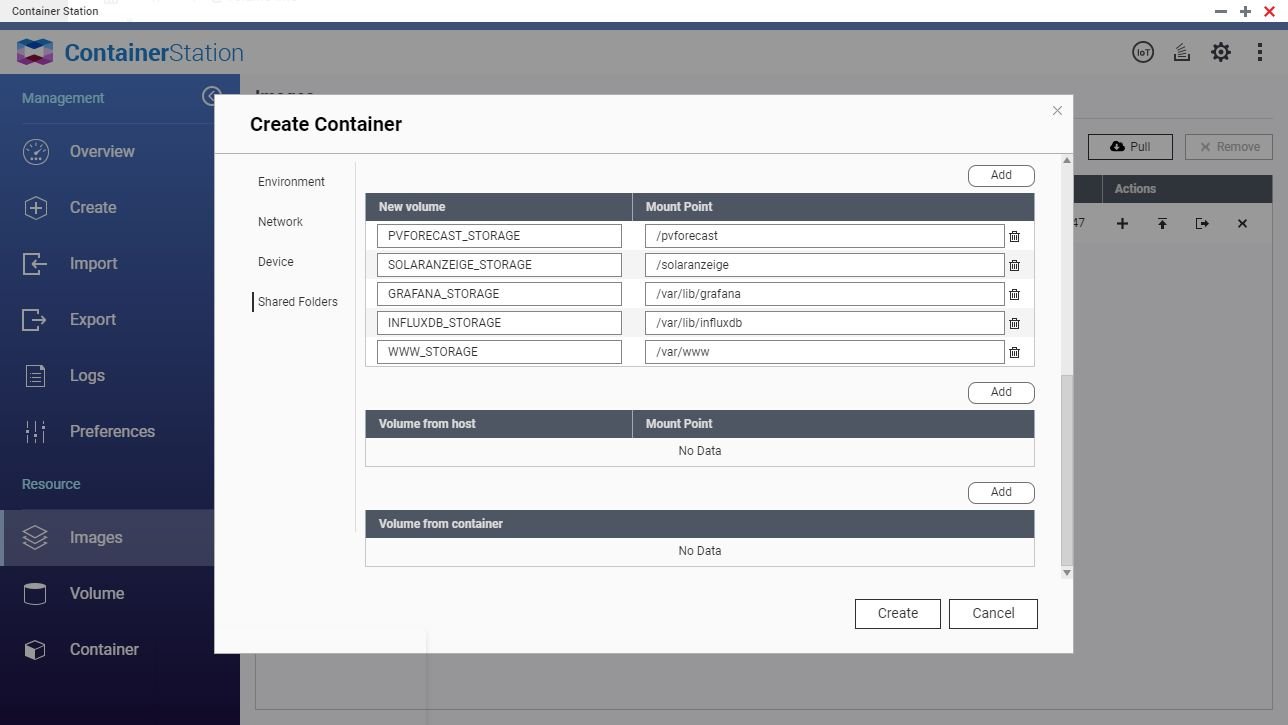

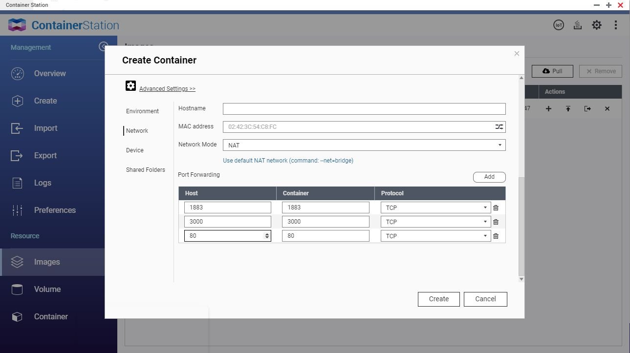

Außerdem sind standardmäßig die Quell- bzw. Hostports für das Port Forwarding und die Namen für die Shared Folder nicht gesetzt (letztere scheinen aber auch nicht sonderlich wichtig zu sein!?). Das muss also auch manuell gemacht werden:
Man kann hier die Default-Ports verwenden, sofern diese vom NAS noch nicht verwendet werden (z.B. für einen Web-Server, der auf Port 80 läuft...). Wenn man hier nichts zuweist, werden Port-Nummern hostseitig automatisch vergeben. Dann muss man diese im Anschluss ans Erstellen nachlesen.

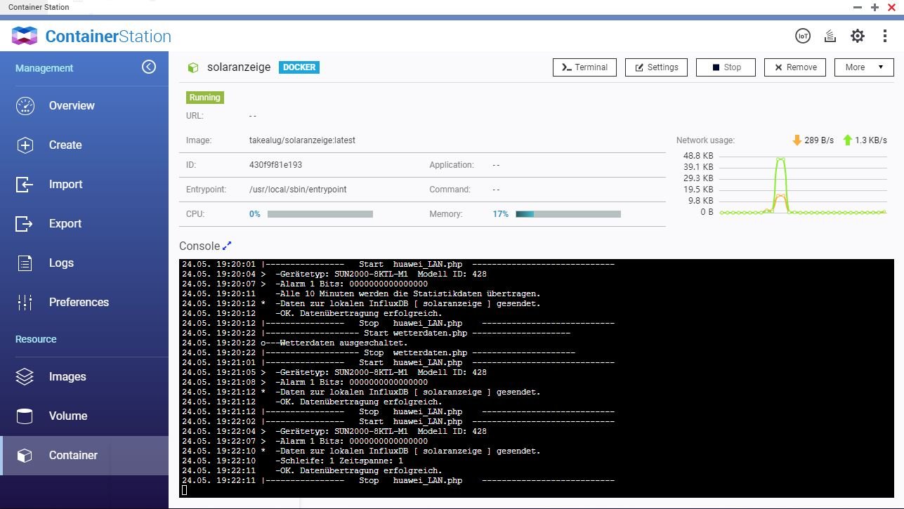

Die Screenshots habe ich mir für die Anleitung bereits gesichert...
