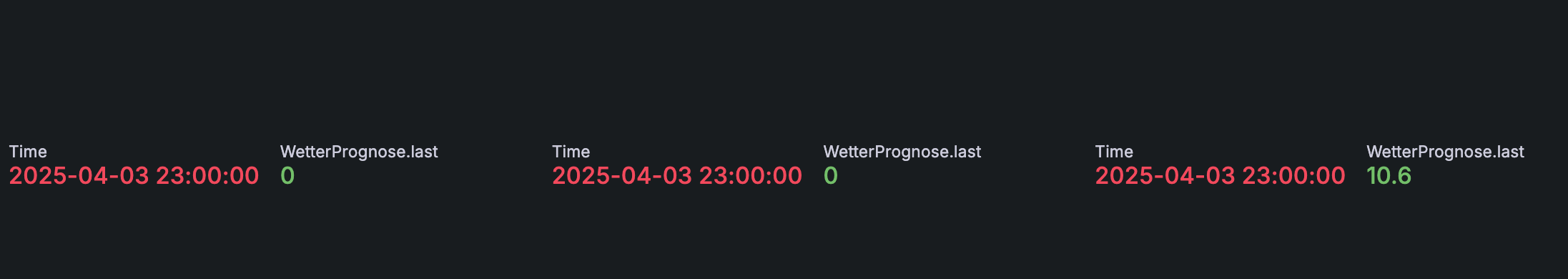

Habe mal die ganze Datei benutzt und die Prognose angestossen:
das bekomme ich als Ergebnis:
koischer Zeitstempel und bei der Prognose keine Werte

Im Screenshot sieht man noch Sekunden, liegt aber vielleicht auch an deinen Formateinstellungen.
