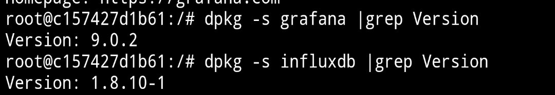

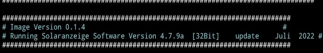

gibt es irgendwo eine Übersicht, auf welchen Versionen von influx, grafana und solaranzeige der aktuelle container beruht?
https://github.com/DeBaschdi/docker.solaranzeige#readme
