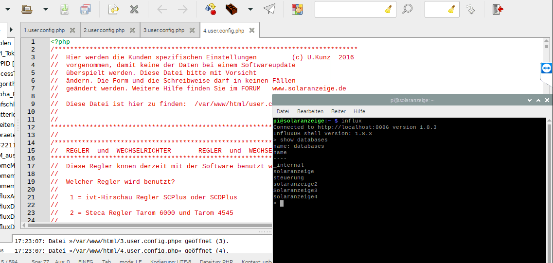

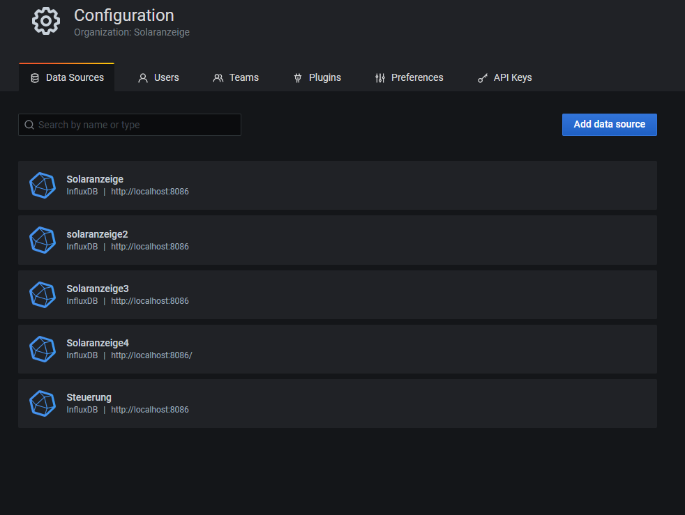

Fehler steht doch da
30.12. 12:00:23    -Daten nicht zur lokalen InfluxDB [ Solaranzeige4 ] gesendet! => [ database not found: "Solaranzeige4" ]
Es gibt keine Datenbank mit dem Namen "Solaranzeige4"
x4ndii
Beiträge: 15
Registriert: Sa 6. Okt 2018, 14:24
Beitrag von x4ndii »
wenn ich aber die Datenbanken aufrufe dann gibt es die solaranzeige4 :?:
auch bei Grafana ist die Datenbank bekannt?!
Bitte um Hilfe
