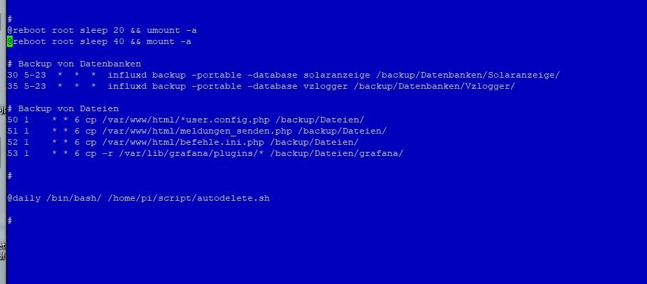

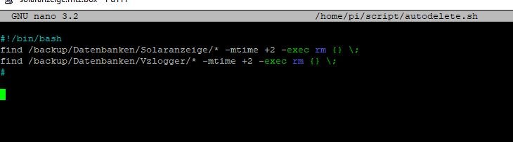

Hallo in die Runde:
Ich noch einmal mit einer vermutlich Anfängerfrage. Bei mir laufen die Backups wirklich geschmeidig durch. Es funktioniert 1A. Was scheinbar nicht funktioniert ist das autodelete-script. Ich habe gerade etwas geschockt festgestellt wieviel GB nun die Datenbank-Daten nach nur einem Monat in Anspruch nehmen
. Meiner Ansicht nach habe ich es wie in der Anleitung beschrieben aufgesetzt. Ich weiß aber nun leider nicht wie ich am besten auf Fehlersuche gehe. Anbei Screenshots des Scripts und von crontab.
VG Bierhelm
VG Bierhelm

ja LÖSCHEN musste die schon auch..du suchst ja nur danach..hrhr
find /media/fritzssd/backup -mtime +30 -type f -exec rm -rf {} \;
find /media/fritzssd/backup -empty -type d -delete
gruss
gruss
