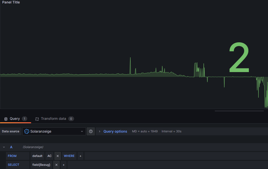

wie schon angemerkt - die Quelle der Daten prüfen - Grafanan ist nur Anzeige und verlässt sich auf die Quelle:
also Datenbank(Data Source) - Measurement(FROM) - Wert(field) - das solltest du als erstes prüfen. Ob überhaupt Daten ankommen.
Dazu muß natürlich mindestens eine Datenverbindung (Connection) angelgt sein. In der Regel ist das die InfluxDB "Solaranzeige".
Gruß Peter
![Bild]()
Gruß Peter
