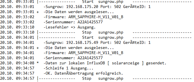

raser64
Beiträge: 2
Registriert: Do 19. Okt 2023, 15:48
Re: Sungrow SH10RT - Verbindung?
Beitrag von raser64 »
vielleicht kann mir jemand weiter helfen bzw einen Tipp was ich vielleicht falsch mache.
Wenn ich meinen SH10.0RT mit BYD Akku über den Dongle anschliesse bekomme ich Daten übertragen.
Nur werden mir unter anderem keine Werte zur Batterie angezeigt.
Sobald ich den Lanport verwende funktioniert es nicht und ich erhalte ich eine Fehlermeldung im LOG.
Grundsätzlich funktioniert der Port da mein Loxone Server darüber die Daten abfragt.
Logfile Fehlermeldung
Modul
Registriert: Fr 9. Feb 2024, 18:20
Beitrag von Modul »
Guten Abend !
Nach Sundgrow Benutzer Handbuch Version 21 dient Abscluss 3 als Steckverbinder für das WiNet-S-Modul IN dem auch ein LAN Kabel angeschlseen werden kann.
Der hintere Anschluss (Lan Anschluss) ist für EMS oder Modbus TCP vorgesehen.
Bei mir klappt es mit dem LAN Kabel IM Wi-Net Modul.
MFG
