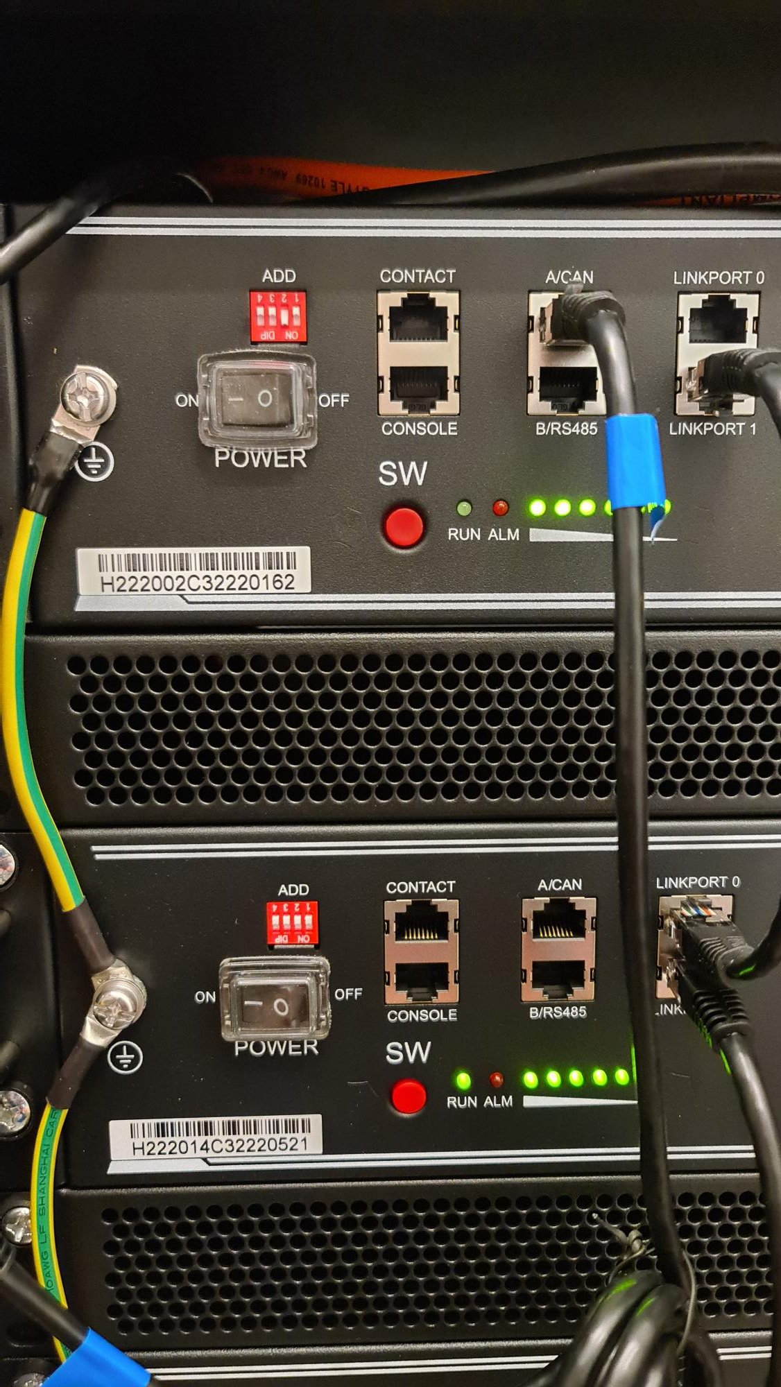

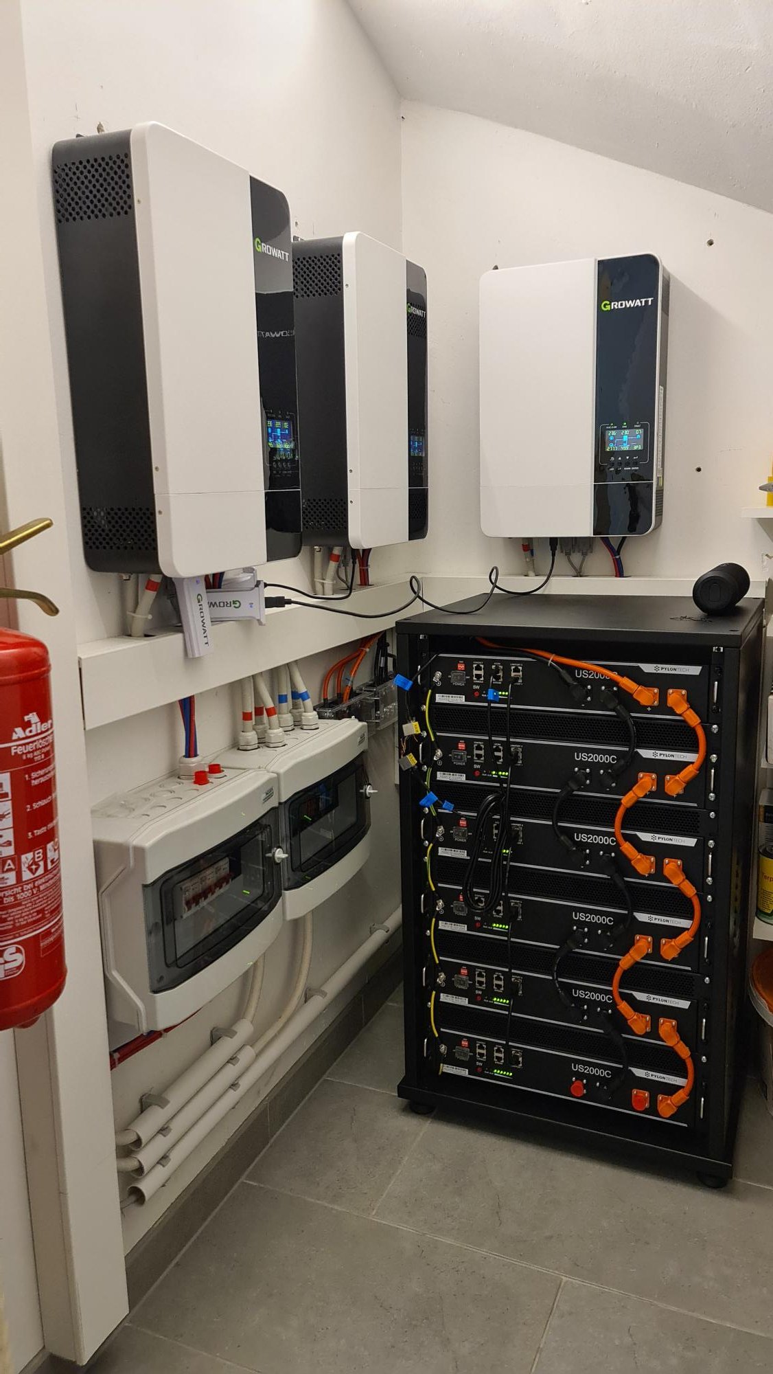

ich habe gestern meine Anlage bestehend aus 3x Growatt SPF 3500 ES und 6x Pylontech US2000C in Betreib genommen.
Läuft auch alles soweit. :)
Einstellung:
Pkt.05 = LI
Pkt.36 = 052
BMS-Port (WR) mit CAN-Port (1.Speicher US2000C-Master) verbunden.
Ich habe nur das Problem, dass sich die Punkte 12 und 13 der Anleitung (Einstellen der SOC-Punkte) zur im Menü aufrufen lassen, aber die geänderte Eingaben nicht abgespeichert werden.
