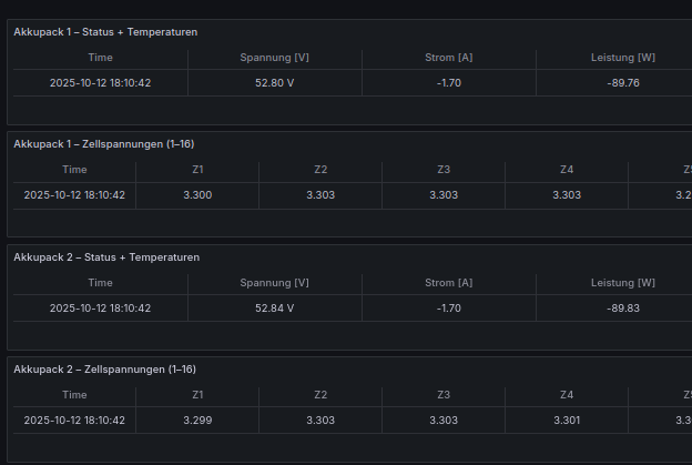

Nachtrag am 12.10.2025:
Endlich scheint mal wieder die Sonne und dann merkt man sofort, dass sich ein Fehler eingeschlichen hat. In der Zeile Status + Temperaturen kann man das leicht korrigieren. Einfach über Inspect - JSON File folgende Zeile suchen. Ist fast am Ende:
 "query": "SELECT last(\"Batteriespannung\") AS \"Spannung [V]\", last(\"Batteriestrom\")/1000 AS \"Strom [A]\", last(\"Batteriespannung\")*(last(\"Batteriestrom\")[b]/1000[/b]) AS \"Leistung [W]\", last(\"SOC\") AS \"SOC [%]\", last(\"SOH\") AS \"SOH [%]\", last(\"Zyklen\") AS \"Zyklen [#]\", last(\"Temp1\") AS \"Temp1 [°C]\", last(\"Temp2\") AS \"Temp2 [°C]\", last(\"Temp3\") AS \"Temp3 [°C]\", last(\"Temp4\") AS \"Temp4 [°C]\", last(\"SOC\") AS \"Status\" FROM \"Batterie\" WHERE $timeFilter",
Dort hinter Batteriestrom /1000 entfernen. Das wars schon. Sorry, hatte rumgespielt wegen A und mA und dann vergessen. Aber ohne Sonne und nur mit Netzstrom merkt man das nicht gleich.

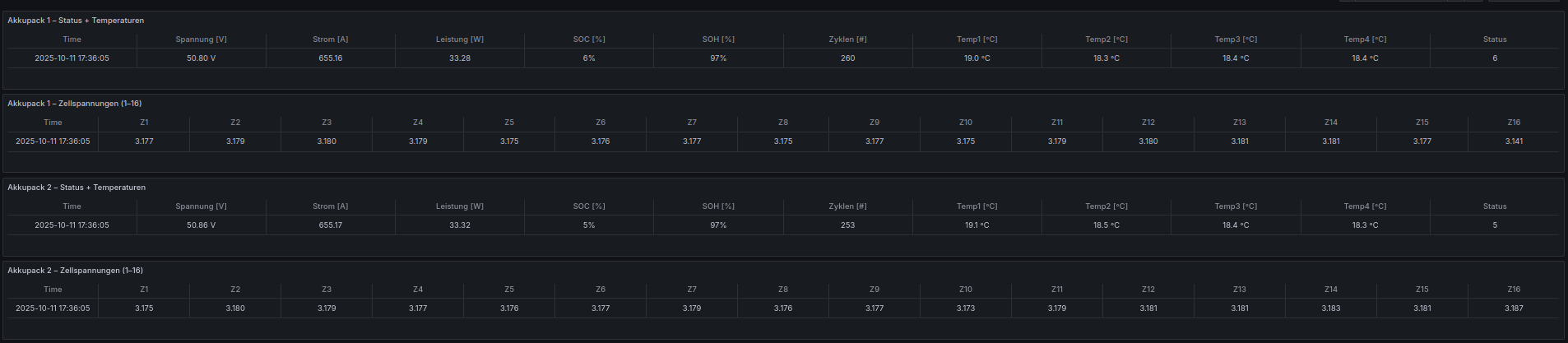

nun habe ich wieder unglaubliche Ströme von über 600A. Darum hatte ich wohl /1000 eingegeben, weil das damals stimmte. Aber eben nur bei Entladung. Heute schien endlich mal wieder die Sonne kurz und die Ströme stimmten hinten und vorne nicht! Das muss irgendwie anders berechnet werden.
pi@solaranzeige:~ $ sudo mbpoll -1 -m rtu -b 9600 -P none -a 1 -r 1 -c 37 -t 3:hex '/dev/serial/by-id/usb-1a86_USB_Single_Serial_594D004956-if00'
mbpoll 1.0-0 - FieldTalk(tm) Modbus(R) Master Simulator
Copyright © 2015-2019 Pascal JEAN, https://github.com/epsilonrt/mbpoll
Protocol configuration: Modbus RTU
                        start reference = 1, count = 37
Communication.........: /dev/serial/by-id/usb-1a86_USB_Single_Serial_594D004956-if00,       9600-8N1
                        t/o 1.00 s, poll rate 1000 ms
Data type.............: 16-bit register, input register table
-- Polling slave 1...
[1]: 	0x0000
[2]: 	0x0000
[3]: 	0x0002
[4]: 	0x13D4
[5]: 	0xFFEA
[6]: 	0x0005
[7]: 	0x0061
[8]: 	0x0104
[9]: 	0x0010
[10]: 	0x0C66
[11]: 	0x0C68
[12]: 	0x0C69
[13]: 	0x0C68
[14]: 	0x0C65
[15]: 	0x0C66
[16]: 	0x0C67
[17]: 	0x0C65
[18]: 	0x0C66
[19]: 	0x0C65
[20]: 	0x0C69
[21]: 	0x0C69
[22]: 	0x0C6B
[23]: 	0x0C6A
[24]: 	0x0C66
[25]: 	0x0C41
[26]: 	0x00BE
[27]: 	0x00B7
[28]: 	0x00B8
[29]: 	0x00B8
[30]: 	0x0000
[31]: 	0x0000
[32]: 	0x0000
[33]: 	0x0000
[34]: 	0x0000
[35]: 	0x0000
[36]: 	0x00B3
[37]: 	0x0000
pi@solaranzeige:~ $ influx
Connected to http://localhost:8086 version 1.x-c9a9af2d63
InfluxDB shell version: 1.x-c9a9af2d63
> use solaranzeige5
Using database solaranzeige5
> SELECT last("Batteriestrom") FROM "Batterie" WHERE time > now() - 10m
time                last
1760285251209177476 655.14
Mal ne Nacht drüber schlafen. Vielleicht hat ja einer eine Idee?

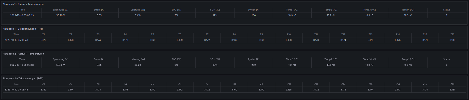

verzeiht bitte die vielen kleinen Fehler beim Auslesen. Es scheiterte am Ladestrom positiv und Entladestrom negativ, damit war auch immer die Leistung falsch.
Ich schau mir das mal eine Weile an und veröffentliche dann alle hoffentlich fehlerfreien Files noch einmal insgesamt. Sieht aber echt gut aus. Aber das dachte ich schon einmal...

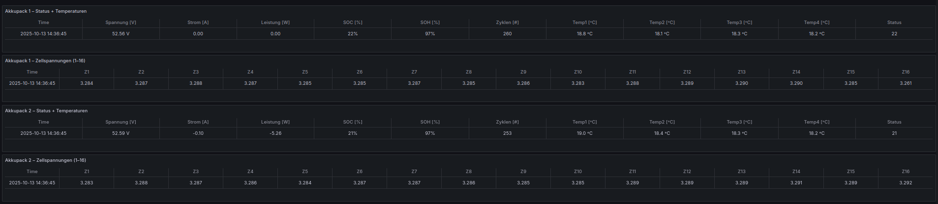

ich konnte es nun lang genug beobachten, da auch tagsüber die Sonne nur sporadisch auftaucht und dadurch der Strom ständig positiv und negativ wurde wie auch die Leistung, die daraus berechnet wird.
Die SOC Anzeige halte ich persönlich bei mir für ein Gerücht, mit knapp 53V nur zu 22% gefüllt zu sein? Müsste vielleicht wieder mal kalibriert werden? Ist mir persönlich nicht wichtig, weil ich auch so weiß, dass ich mit 53V genug Saft in den Akkus habe.
Wem die Zahlen zu klein sind, man kann mit Ctrl+ die Anzeige vergrößern.

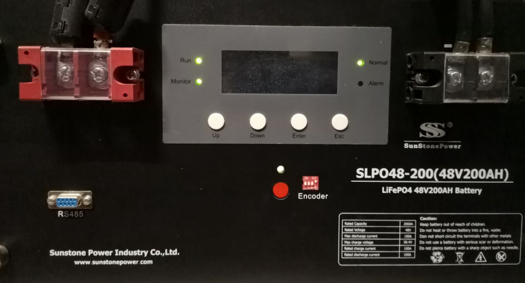

bei mir kam gerade die Anfrage rein wegen einem alten Modell von Sunstonepower, siehe Foto bitte.
Eine Anfrage beim Hersteller ergab, man solle zuerst die Seriennummer hinschicken.
Er soll mal schnell noch 4 Mann besorgen, die den schweren Akku ausm Schrank heben, um eine Seriennummer zu suchen, um ihn dann mitteilen zu können, wie die PIN-Belegung ist? :twisted: Herr wirf Hirn und nehme den Bedürftigen die Schirme weg!
Kennt einer die PIN-Belegung? RS232 funktioniert jedenfalls nicht. Wird wohl dann wirklich nur RS485 sein, wie es aufgedruckt ist. Hat jemand so einen alten Akku und kennt die Belegung? Er ist mir zu weit weg, sonst würde ich mit meinem Adapter mal hinfahren.

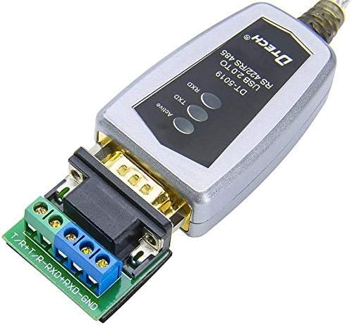

da nun mit der Dokumentation klar ist, dass es Anschluss 3 und 5 sind, haben wir gestern Abend frohen Mutes uns ans Werk gemacht. Mit seinem RS485-USB-Adapter sollte es nun klappen.
Pustekuchen! Kabel hin und her getauscht, dann auch mal die 7 und 8 als zusätzliche Masse versucht, zum Schluss Masse an den Minuspol angeschlossen.
Kein Signal!
Haben dann aufgegeben, weil uns die Ideen ausgegangen sind. Vielleicht hat hier noch einer eine Idee?
