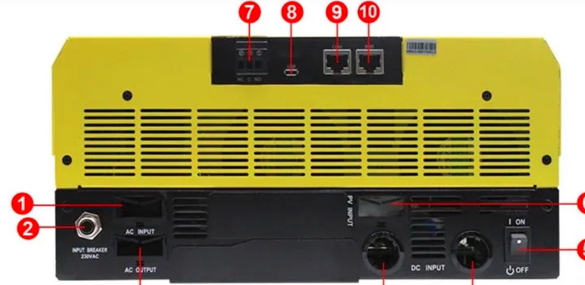

Welche Anschlüsse hat denn deine Maschine? Einen USB Micro Anschluss für die Kommunikation?
Kannst du einmal ein Bild machen?
Re: EASUN IGrid SV IV 5,6KW
8: ist Micro USB Port
9: ist der RS232 port
10: ist BMS CAN,RS232,RS485
Unter Windows mit der Solar Power Software ist die Kommunikation Uber USB und über den RS232 Port mit USB Adapter von Logitech möglich.
