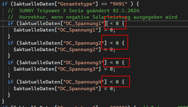

Genau, die Leistung ;) , in der Änderung werden aber die Spannungen geprüft und auf 0 gesetzt.
Da die Gesamtleistung durch addition der Leistungen 1-6 gemacht wird, kann es aber immer noch eine negative Leistung in der Datenbank geben.

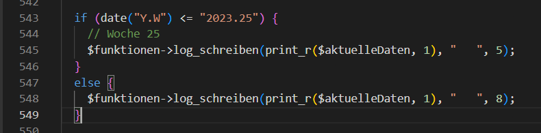

Was genau soll dieser code bewirken?
2023 ist nun ja endgültig Geschichte :lol: und der einzige Unterschied ist das Loglevel. Warum soll das ab einer gewissen Zeit im Jahr mit einem höheren Level geschrieben werden??

Weil die X Serie sowohl "Modell" == "Tripower" ist als auch "Geraetetype" == "9491" wird an unterschiedlichen Stellen das Array gefüllt. Die Felder für DC_Leistung [1,2,3] werden in die PV Tabelle [Leistung, Leistung2, Leistung3] geschrieben. In der neuen Prüfung werden aber die Felder DC_Spannung[1,2,3] geprüft/auf 0 gesetzt und damit landen dann die negativen Leistungen in der Datenbank.

In dem Code Block für den "9491" wird die Spannung geprüft, daher landen die Negativ Einträge immer noch in der DB da der Strom negativ ist und die Leistungs Werte direkt aus dem WR übernommen werden und zusammen gerechnet werden.
Ich habe bei mir nun im Block "Daten werden in die Influx Datenbank gespeichert." eine Prüfung auf
if ($aktuelleDaten["DC_Leistung"] <= 0)
eingebaut und schreibe nur noch Positive Werte in die DB. Zumindest erstmal, das könnte man noch verfeienern zb. Sonnenauf/untergang beachten oder bestimmte Zeitbereiche festlegen. Aber dazu später mal genauer gedanken machen.
