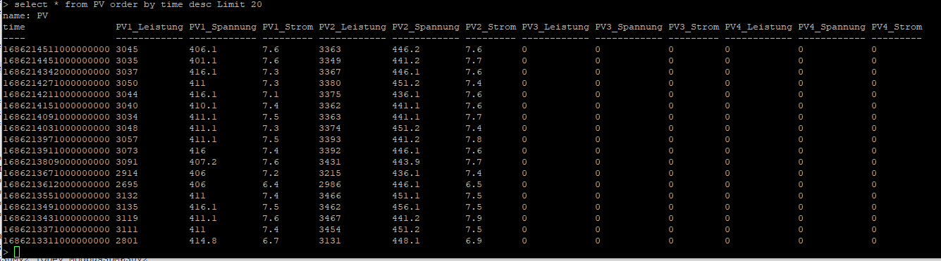

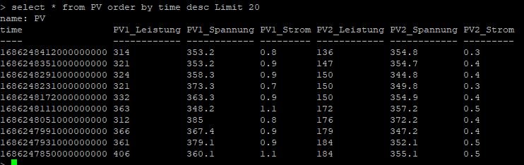

Re: Deye Hybridinverter
Das nenne ich mal schnellen Support,
jetzt erhalte ich Daten.
Ich nutze den ModEport - der angeblich nicht funktioniert auf den Pins 6(GND),7(A),8(B)
mit dem Adapter DSD TECH SH-U11G ( Bei Amazon einfach nach B08DHB3S6N suchen )
