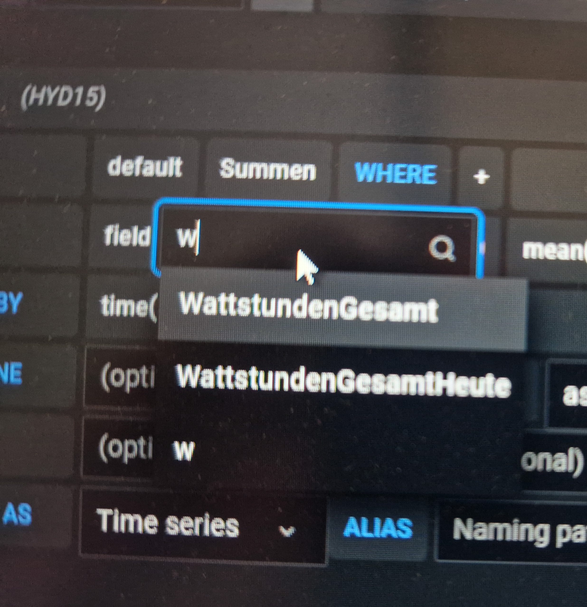

WattstundenGesamtHeute
WattstundenGesamt
wird mir nicht angeboten unter Summe
wenn ich ein W eingeben bietet Grafana mir das jedoch an
in der Datenbank stehen auch alle 12 Einträge

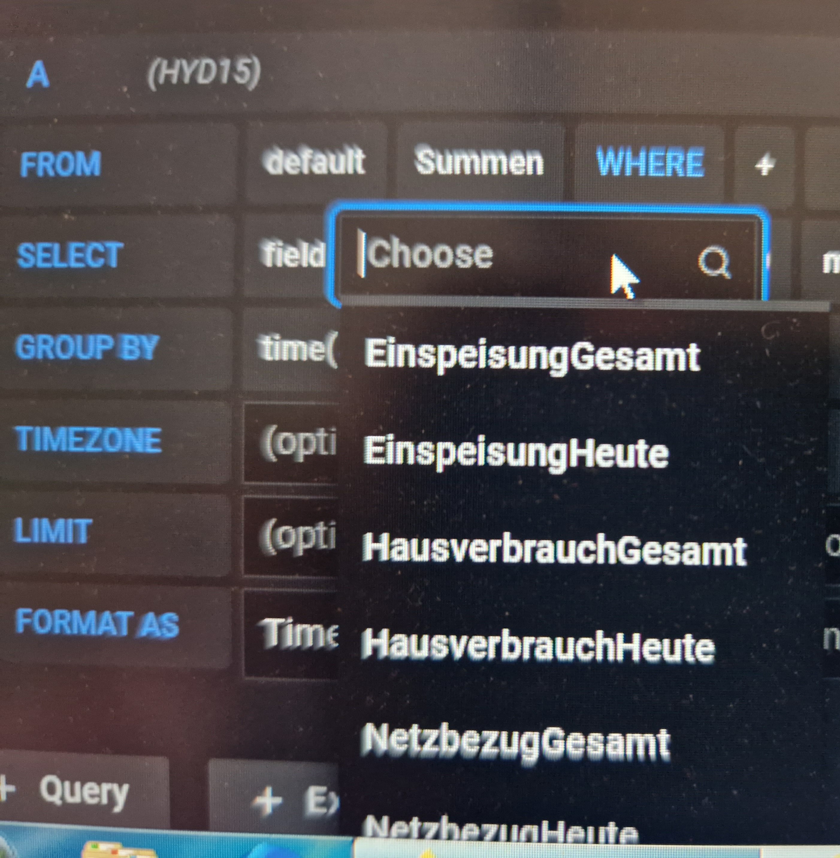

Hier Grafana
Auswahl Summe
Oben drüber sind noch Batterien
Hier dann Eingabe W

Das es in dem dropdown nicht vorhanden ist.
Wenn ich jetzt nicht von dir gesehen hätte wie sie heißen in der Datenban, hätte ich wahrscheinlich nie ein W eingegeben um sie zu sehen.
