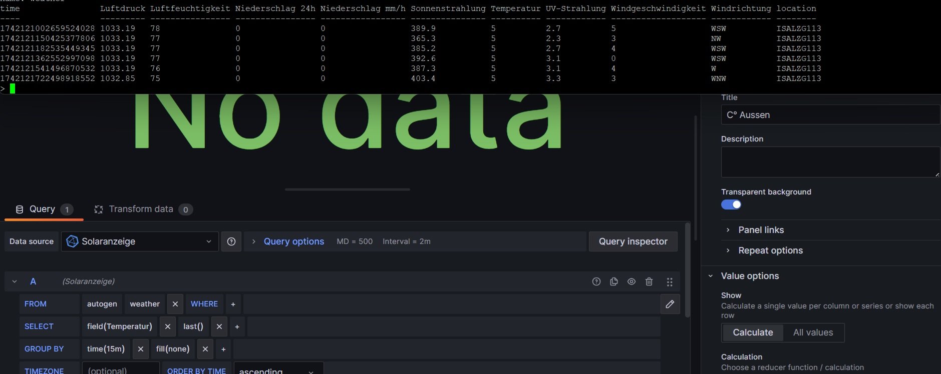

Moin, ich hab mit Begeisterung den Beitrag gelesen und soweit umgesetzt.
Leider bekomme ich aber auf meinem Dashboard nur "NO DATA" angezeigt.
Die Abfrage der influx Datenbank ist aber positiv. Werte werden scheinbar geschrieben.
Ich finde den Fehler nicht

Ich hab es selbst gefunden. Der Name der Datenbank musste noch angepasst werden
