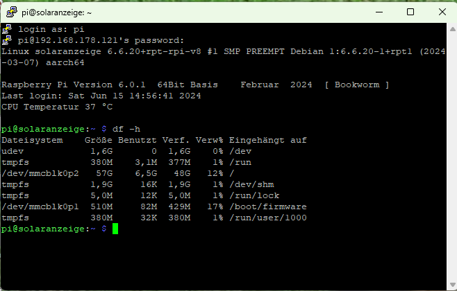

- Beiträge: 5540
Re: KSEM Kostal
Bei so unerklärlichen Fehlern ist oft die SD-Karte schuld oder es ist zu wenig Speicherplatz vorhanden.
Gebe bitte einmal auf der Konsole folgendes ein:
df -h
Wenn noch genug Speicherplatz vorhanden ist, dann solltest du die SD-Karte einmal tauschen. Keine billige aus dem Supermarkt benutzen!
df -h
Blaue Spardose
- Beiträge: 81
- Wohnort: Schwalmstadt
Re: KSEM Kostal
Im Pi habe ich eine 64 GB SD-Karte.
Wenn ich da jetzt eine neue kaufe, wäre eine Kaufempfehlung toll, damit ich nicht am Ende doch eine billige Karte für teuer Geld erwerbe.
Vielen Dank schon mal vorab!
Und dann besser die 32-Bit-Version installieren? Oder macht das mittlerweile keinen Unterschied mehr?
Gruß, Heiko
