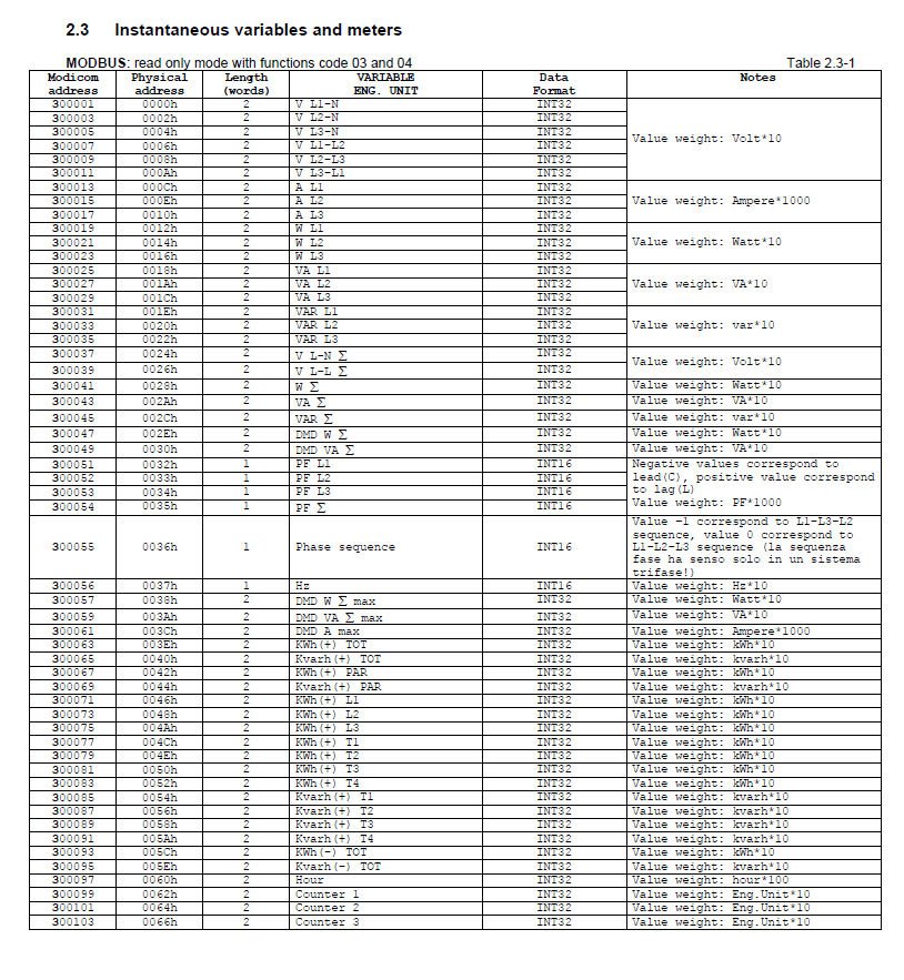

Wie kann ich herausfinden in welchem Register die Werte für den Gesamtzähler stehen um sie auszulesen außer jedes einzelne Register auszuprobieren?

kWh -Total oder kWh+ Tatal denke ich. müßte das sein.
In der Anleitung vom Elgris Smartmeter ist die Auflistung etwas anders, aber die Adresse sind ja nicht identisch mit den Registeradressen in der Em24_meter.php ...

Die EM24 Emulation kennt nur die 30000er Adressen.

habe nun folgende Zeile eingefügt:
$rc = $funktionen->modbus_register_lesen( $COM1, "0064", "0002", "S32-1", $WR_ID, "04" );
$aktuelleDaten["Wh_Gesamt"] = round( $rc["Wert"] / 10, 2 );
Ergebnis:
[Wh_Gesamt] => 9.1

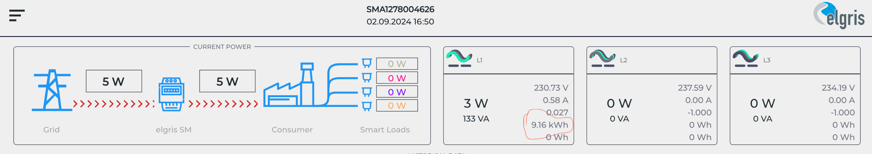

das könnte passen mal sehen ob es synchron mit dem Elgris Zähler bleibt.

Um das nochmal richtig zu stellen: die von mir gewünschte Position Wh_Gesamt ist eigentlich nur Wh_ L1 , da ich nur einphasig auslese ist es aber quasi WH_Gesamt.
