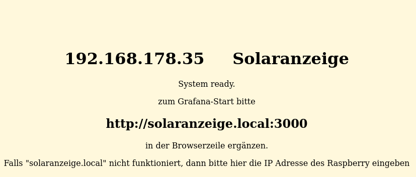

seufz..schau mal
Screenshot 2025-05-15 at 17-19-24 Bootfähiges Image Größe - Seite 2.png (6.61 KiB) 674 mal betrachtet
da stand schon die Lösung, nicht gelesen?
(localhost ist nicht IP!!)

schon klar..mit localhost kannste an der Stelle nix anfangen..frag mich grade, wo das stehen soll.
egal, jetzt gehts ja
btw..in der Bullseye Version kam noch das als Hinweis
@Ulrich, gibts das Fenster bei bookworm nimmer?

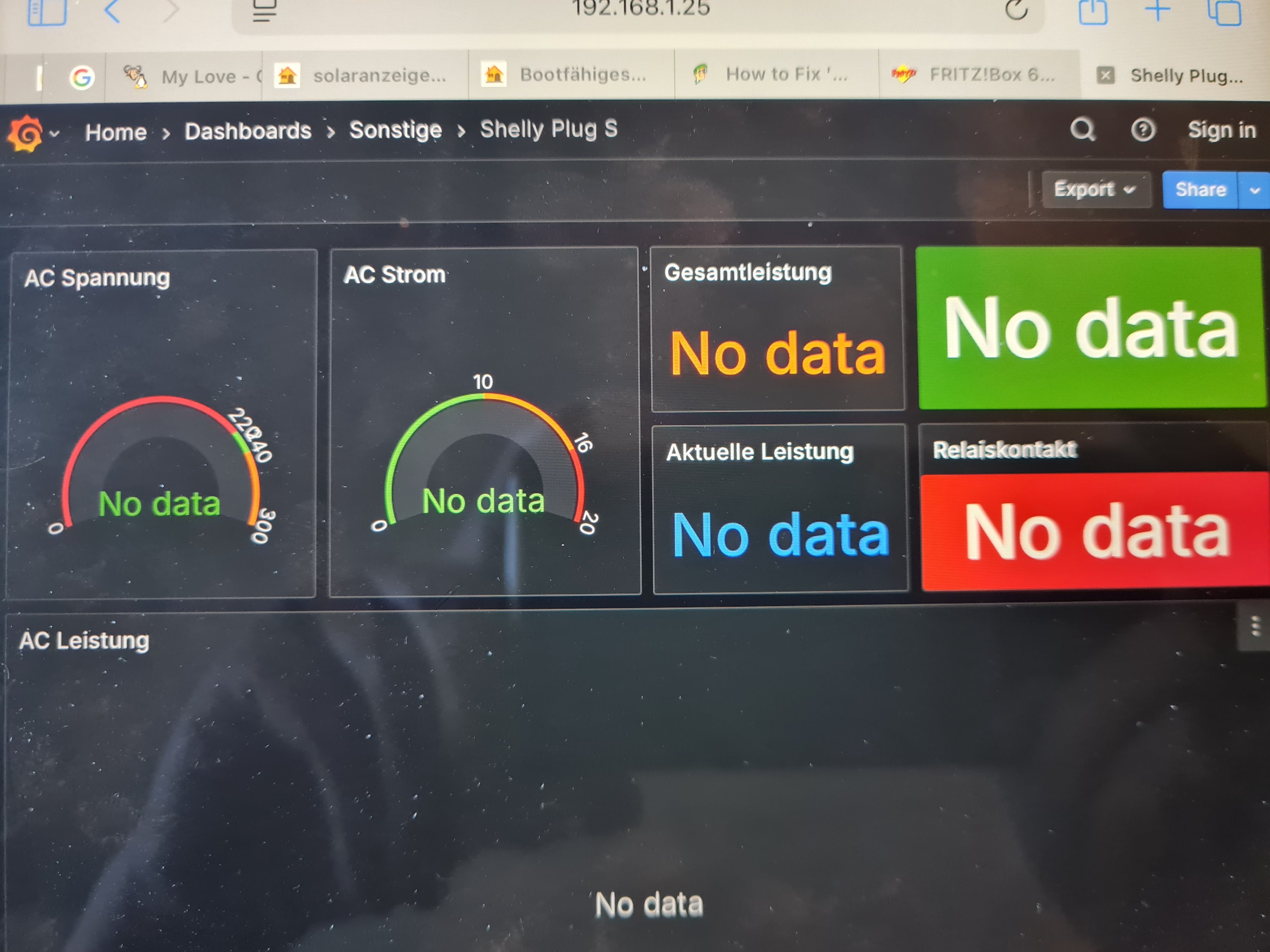

Ich habe da mal noch eine Frage:
Wie komme ich bei Firefox aus diesem Vollbildmodus raus?
Damit ich den GAH Fehler fixen kann, wie es in der Anleitung steht.
Re: Bootfähiges Image Größe
Ich kann den Fehler mittlerweile reproduzieren und suche eine Lösung. Bitte etwas Geduld.
Es muss etwas mit dem aktuellen Firefox Version 138.0.0 in Verbindung mit der Hardware sein.
Kai76
Beiträge: 26
Registriert: Di 22. Apr 2025, 09:11
Wohnort: Lippstadt
Hat sich bedankt: 12 Mal
Beitrag von Kai76 »
Ganz genau, dadurch wurde ich so „geblendet“ das etwas nicht richtig läuft.
Ich wollte aus Neuling erstmal langsam anfangen und den Pi per HDMI Kabel am Monitor laufen lassen.
Wenn ich dann die Konfiguration abgeschlossen hätte, wäre ich an das Netzwerk gegangen.
Das war so mein Plan vorzugehen, um möglichst erstmal Anfänger Fehler zu vermeiden.
Dabei scheint es Firefox in Verbindung mit der versuchten Darstellung von Grafana zu sein.
Das kann man aber irgendwie fixen
Fehler gefunden.
Ich hatte ein default Dashboard in Grafana konfiguriert, was den Crash hervorruft. Ich nehme es jetzt raus und erstelle ein neues Image.
Wer den Fehler selber entfernen will:
  1. Sobald das Dashboard startet, sofort auf "Sign in" rechts oben drücken.
  2. Einloggen und das Dashboard "Shelly Plug S" im Folder "Sonstiges" löschen.
  3. Danach den Raspberry neu starten.
Das Image werde ich bis Morgen austauschen. Es betrifft nur die 32 Bit Version vom Image 6.1.5
Danke an @Kai76, dass er sich gemeldet hat.

@Ulrich
ich habe Deine Anleitung befolgt und „Shelly Plug S-Button“ unter sonstiges gelöscht.
Das hat alles geklappt.
Wenn ich allerdings ein anderes Dashboard auswähle stürzt Firfox wieder mit der Fehlermeldung ab.
