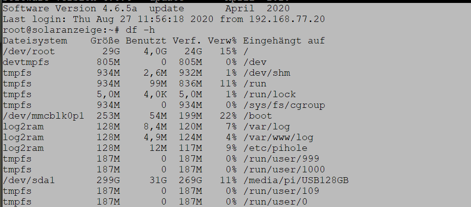

Oh je,
seh schon, ich muss mich da noch tiefer reinbohren..ich kämpf ja noch immer mit diesen höchst ominösen Datenbankverlusten rum. Als ich zum ersten Mal die Prognose eingebunden hab, blieb nach 2h das System stehen, danach fehlten im Verzeichnis die Datenbanken
Also Image raus und wieder versucht, dann gings merkwürdigerweise ohne Probleme, obwohl nix anderes gemacht wurde wie in der Anleitung wie beim 1ten Versuch.
Die Abstürze passieren immer so nach 6-7 Tagen, ich vermute fast, da läuft irgendwo ein tmp file über oder das ram, aber so fit bin ich in Linux noch nicht.
- Beiträge: 923
- Hat sich bedankt: 26 Mal
Erste Frage, welche Größe hat Deine SD-Karte, Empfehlung 32 GB (kostet ca. 6 Euro)
Zweite Frage, hast Du nach dem Erstellen der SD-Karte mit "raspi-config" die Partition auf die ganze Größe erweitert?
Mach doch mal einen "df -h" (in der Konsole oder per putty) und poste Dein Ergebnis...
Was extrem wichtig ist, dass Du ein passendes Netztteil hast, Standard Handyladegeräte sind nicht geeignet. Am besten das explizite Original-Netzteil für den Raspi nehmen (da gibt es unterschiedliche für 3er und 4er Raspis)...
