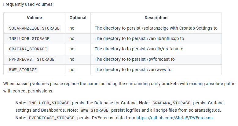

Hallo in die Runde!
Ich verfolge das Forum schon eine Weile. Bin jetzt an dem Punkt wo es klemmt und ich nicht mehr weiterkomme. Ich hoffe ihr könnt etwas helfen...
Meine Hardware:
- HUAWEI SUN2000 10KTL-M1 Wechselrichter >> Gerätenummer 56
- Raspberry Pi 4 Modell B 4GB
- Waveshare Industrial USB to RS485 Converter with original FT232RL
Meine Software:
- Raspberry Pi OS Lite 64Bit
- Docker
- Container "Portainer"
- Container "Solaranzeige" takealug/solaranzeige:arm64v8
Wie finde ich meine Pfadangaben heraus? Die Einträge in den geschwungenen Klammern sollen ja ersetzt werden:
-v {SOLARANZEIGE_STORAGE}:/solaranzeige \
-v {INFLUXDB_STORAGE}:/var/lib/influxdb \
-v {GRAFANA_STORAGE}:/var/lib/grafana \
-v {PVFORECAST_STORAGE}:/pvforecast \
-v {WWW_STORAGE}:/var/www \
Wahrscheinlich eine triviale Frage
Danke.
EDIT:
Hab's herausgefunden wie es läuft:
Verzeichnisse einfach per Hand auf'm RASPI anlegen und Pfad in den run-Befehl eintragen.
Sieht bei mir dann so aus. Vllt. hilft es Anderen auch weiter!
