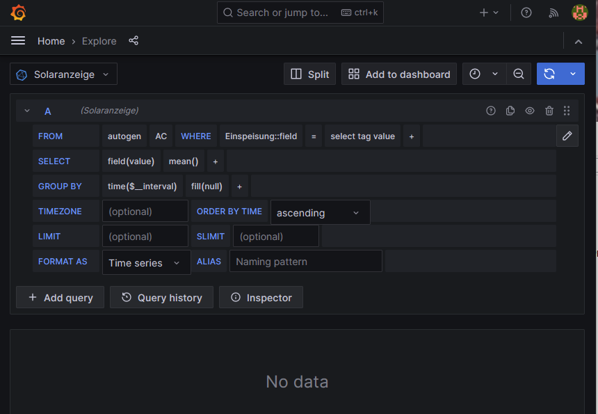

Re: Dockerimage
Gegeben ist folgende Konfiguration SolarEdge Home Hub-Wechselrichter SE10KRWB48 auf der PV-Seite und
Solaranzeige als Docker (takealug) auf Synology DS220+ NAS. Der Docker läuft, InfluxDB und Grafana auch, aber ich sehe in Grafana nur "No Data".
Mein Problem ist, dass ich nicht wirklich weiß, wo ich systematisch nach dem Fehler suchen soll.
Solaranzeige.log spuckt mir folgendes aus:
IP des WR ist OK, ModBus TCP ist freigeschaltet, ID ist vom Support bestätigt.
1. blöde Frage: Kann man aus dem Log ableiten, dass die Kommunikation mit dem WR funktioniert?
In der InfluxDB kommt auch irgendetwas an (Unter FROM sind die Namen der Felder (z. B. "AC" oder "Einspeisung") vorhanden). Daten sehe ich aber keine und das egal, ob ich versuche unter "Explore" einzelne Queries anzulegen oder mir ein "fertiges" Solaredge-Dashboard besorge.
Ich stehe gerade etwas auf dem Schlauch und wäre für jede Idee, wie ich systematisch an die Sache herangehen kann, dankbar.
Vielen Dank!

...1. blöde Frage: Kann man aus dem Log ableiten, dass die Kommunikation mit dem WR funktioniert?
Vielen Dank!
