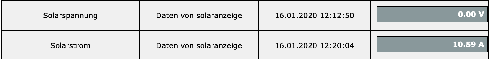

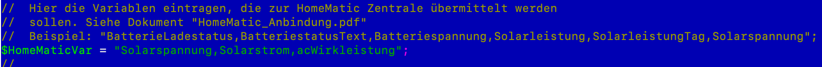

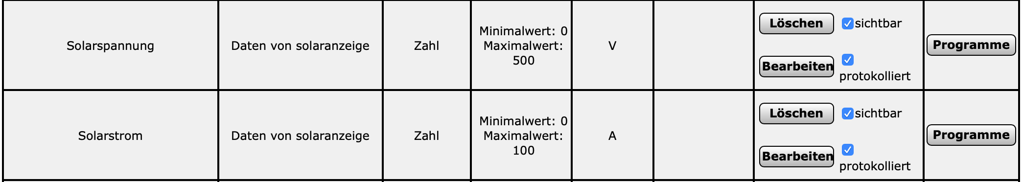

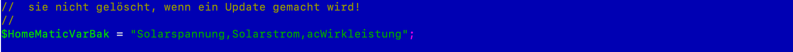

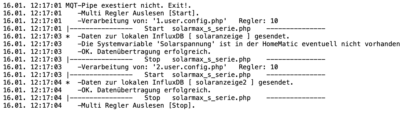

die Datenübertragung an die Homematic für meinen SolarMax funktioniert im Prinzip. Jedoch wird die Solarspannung nicht übertragen. Im log findet sich die Info, dass die Variable in der Homematic ggf. nicht existiert. Sie ist dort aber angelegt und Tippfehler konnte ich auch nicht finden.
Ich habe hoffentlich alle relevanten Infos angehängt. Vielleicht siehst Du ja direkt, wo das Problem steckt.
Andreas
Beiträge: 5676
Hat sich bedankt: 165 Mal
Danksagung erhalten: 835 Mal
Re: Anbindung an eine HomeMatic Zentrale
Bitte mache noch einmal einen Software update wie folgt:
Mit PUTTY sich bitte in den Raspberry einwählen (User pi + Kennwort solaranzeige) oder strg+alt+F1 am Raspberry selber drucken.
Nachdem Sie „sudo update“ + ENTER eingegeben haben, werden Sie 2 mal gefragt, ob Sie sicher sind,
da die Dateien eventuell überschrieben werden. Haben Sie keine eigenen Änderungen gemacht, dann bitte
2 x „weiter“ eingeben. Danach werden die Dateien herunter geladen und auf dem Raspberry gespeichert.
Danach machen Sie bitte zur Sicherheit ein Reboot mit dem Befehl „sudo reboot“ Nicht immer ist das
notwendig, aber es ist auch nicht abzusehen, welche Dateien geändert wurden. Sobald es um Änderungen
geht, die die Anbindung zwischen Regler / Wechselrichter betreffen, ist ein Reboot unbedingt nötig..
