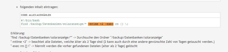

Mir ist folgendes aufgefallen (Rot markiert):
find /media/fritzssd/backup/* -mtime +30 -type f -exec rm -rf {} \;
der /* fehlt um alle Dateien in dem Ordner zu suchen und bei +30 werden nur Dateien älter als 30 Tage gesucht und gelöscht. Da kommt dann natürlich einiges zusammen, wenn man öfters ein DB-Backup macht.

Danke für eure schnellen Antworten.
Auch hier hatte ich einfach die Befehle von der Anleitung auf Thread-Seite Nr. 1 kopiert, ohne zu wissen, was ich da tue. Da steht der Befehl ohne "rf". Aber auch ohne "type". Ich werde es dann mal damit probieren.
Schönen Abend noch!
Bierhelm

Auf der ersten Seite steht der Befehl doch mit rf. Daher hab ich ja mein Zitat oben.Bierhelm hat geschrieben: ↑Mo 25. Apr 2022, 20:17Danke für eure schnellen Antworten.
Schönen Abend noch!
Bierhelm![]()
Andreas: ja, viele Wege führen nach Rom. Ich hab es auch auf irgendeinem Tutorial
Hi TeamO
Vielleicht haben wir uns missverstanden. Ich habe folgenden Befehl von Seite 1 benutzt:
Da ist es ohne "rf". Ich konnte jetzt aber auch noch nicht herausfinden was "rf" in dem Befehl überhaupt tut.
VG Bierhelm
VG Bierhelm

Ahhhh. Durch das unterschiedliche zitieren bin ich selber durcheinander gekommen.
Original war
Und das ist ohne -rf und funktioniert bei mir auch so.
Jetzt kann ich leider auch nicht sagen, was bei Dir nicht funktioniert.
Original war
#!/bin/bash
find /backup/Datenbanken/solaranzeige/* -mtime +2 -exec rm {} \;Jetzt kann ich leider auch nicht sagen, was bei Dir nicht funktioniert.
Schönen guten Abend in die Runde.
Schade, dass dir auch nichts mehr einfällt @TeamO. Aber vielen vielen Dank für deine Mühe!
Theoretisch müsste ich das Script ja auch manuell ausführen können. Da passiert aber auch nichts. Somit kann man crontab schon mal ausschließen. Auch den "find-und-lösch-Befehl" müsste ich ja manuell benutzen können. Aber auch das führt nicht zur Löschung der entsprechenden Dateien. Kann es an meinem NAS liegen? (WD MyCloud, älteres Modell) Speichern kann ich ja ganz offensichtlich, aber vielleicht wird ja das Löschen von Dateien durch meinen RaspberryPi nicht zugelassen?
VG Bierhelm
//EDIT: Ich konnte den Fehler einschränken: mtime -1 löscht alle aktuellen Dateien. Aber mtime +1 verursacht nichts. Das verstehe ich nicht ganz...
//EDIT 2: Aus irgend einem Grund ging es jetzt plötzlich doch. Ich teste mal weiter. Vielleicht waren die Dateien, welche noch im Ordner übrig waren, schlichtweg noch zu jung für +2. Das wären dann ja 72 Stunden und nicht 48 wie ich zuerst vermutet hatte....
