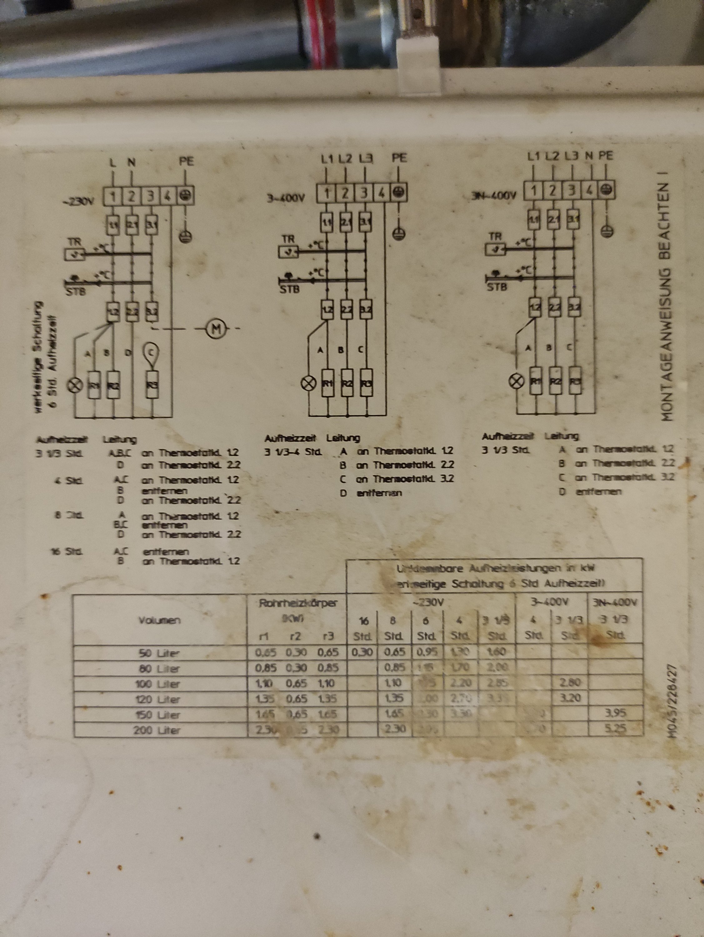

Ich bin gerade dabei die Schaltung nachzubauen. Die Regelung ist soweit fertig. Ich kann die Spannung nicht direkt von den Paneelen nehmen da die Strings ungefähr 500 V haben. (Die Anlage ist gut 10 KW groß). Es sind bei mir im Boiler insgesamt 3 Heizstäbe verbaut (bei 120 L Inhalt). Die könnt ich jetzt verschiedentlich verschalten. 230V oder 400V oder 400V+N. Momentan sind jetzt 2 Stäbe mit 230V und mit 3 Stufen (650, 1350 und 2000W) geschaltet mit einer Überschussregelung. Es gibt 2 Stäbe die 1,35 KW haben und einen mit 650 W. Ums genauer zu machen möchte ich es jetzt mittels PWM bauen.
Jetzt hätte ich da noch eine Frage zu der Schaltung: Brauche ich nur gleichrichten und die Schaltung dann so bauen? Netzfilter würde ich auch benötigen? Danke für die Unterstützung
