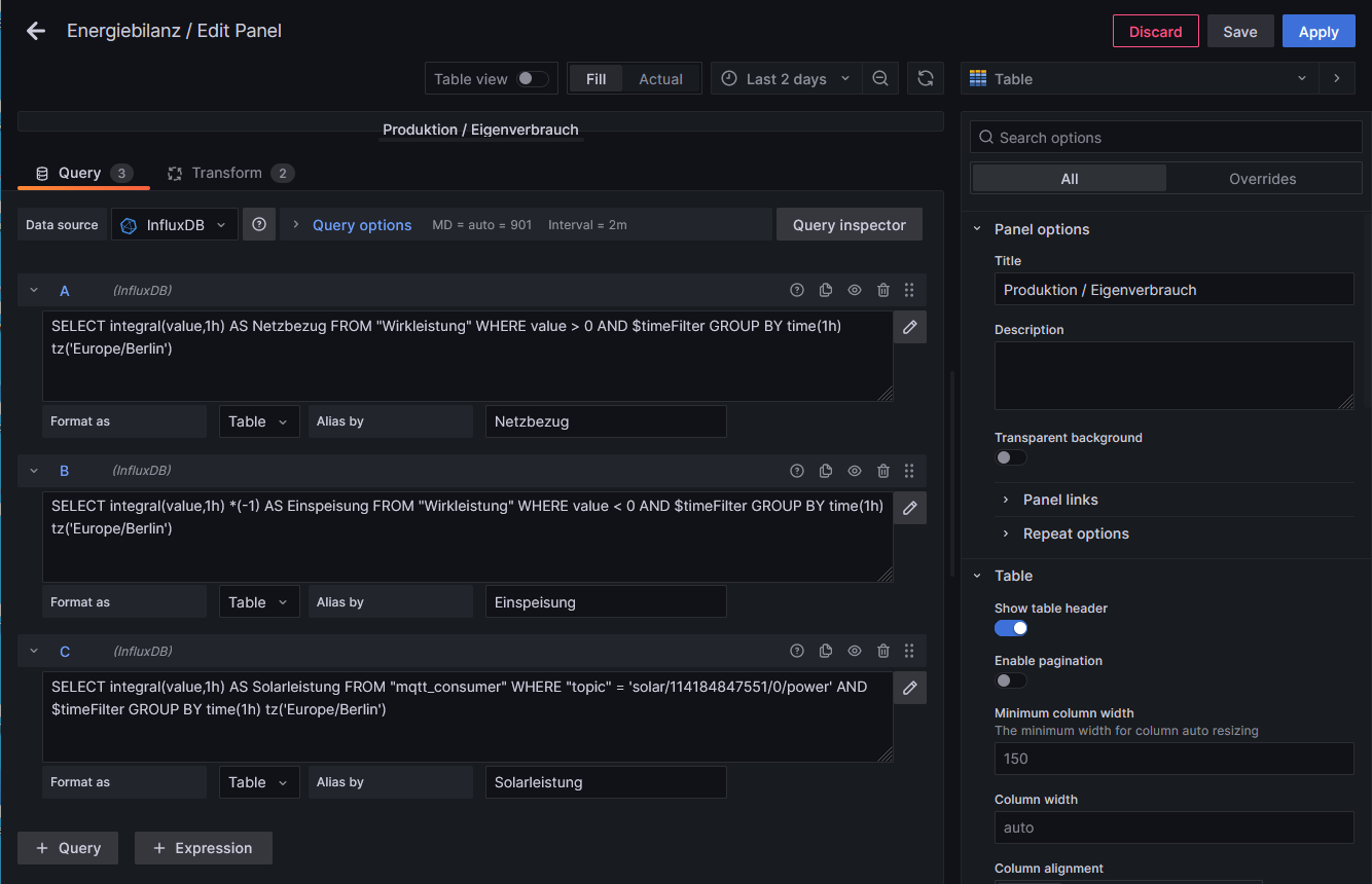

Ich versuche mal die 3 SELECT-Statements mit deinen Daten zu bauen--
1.
SELECT integral(value,1h) AS Netzbezug FROM "Wirkleistung" WHERE value > 0 AND $timeFilter GROUP BY time(1h) tz('Europe/Berlin')
2.
SELECT integral(value,1h) *(-1) AS Einspeisung FROM "Wirkleistung" WHERE value < 0 AND $timeFilter GROUP BY time(1h) tz('Europe/Berlin')
3.
SELECT integral(value,1h) AS Solarleistung FROM "mqtt_consumer" WHERE "topic" = 'solar/114184847551/0/power' AND $timeFilter GROUP BY time(1h) tz('Europe/Berlin')
Die AS-Statements erzeugen dann offenbar Variablen mit dem Inhalt der aus der Datenbank ausgelesenen Daten?
Kann man als Variablen-Bezeichnungen bzw. field-names verstehen.

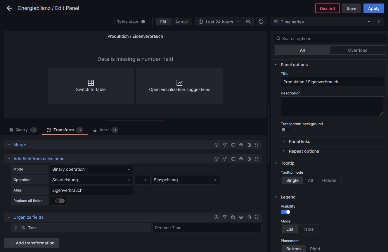

Aaalso ...
Die Queries hab ich jetzt mal drin
allerdings tauchen die field-names irgendwie unten bei "Organize fields" bis auf "Time" nicht auf. Hab ich da irgendwo ein Häkchen vergessen?
So kann ich die ja gar nicht für die Darstellung auswählen.

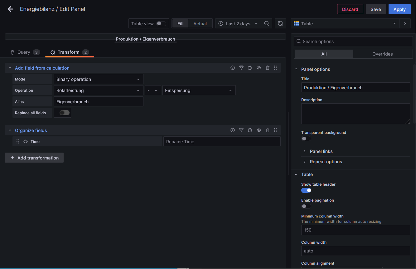

hast du wahrscheinlich in meinen Screeny übersehen.. du must unter Transform als erstes ein "Merge" einfügen.
Edit: als visualisierungs-plugin würde ich statt "Table" "Time Series" auswählen. (rechts oben)

Vermutlich muß ich jetzt nochmal von vorne anfangen? Merge scheint sich nachträglich nicht einfügen zu lassen. Da kommt dann die rote Meldung "Merge has no effect when applied on a single frame."
Und in dem Panel sagt er jetzt "Data is missing a number field" :?:

Eigentlich sehen die Daten doch plausibel aus, oder?
Was mich irritiert ist die Tatsache, daß unten bei "Organize Fields" nur "Time" auftaucht.

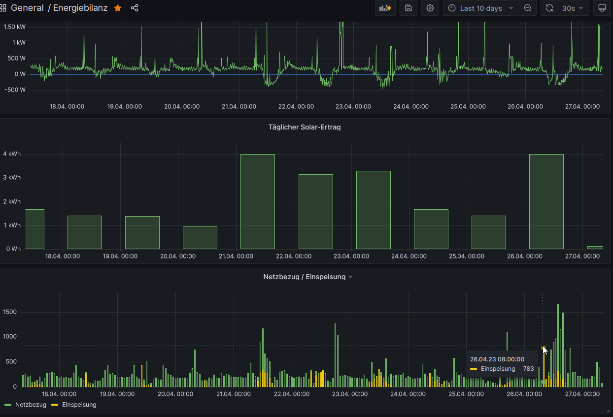

Wobei da meines Erachtens immer noch komische Fehler drin sind - siehe z.B. der markierte Peak "Einspeisung" früh morgens um 8 Uhr.
2023-04-27 08_26_23-Energiebilanz - Dashboards - Grafana – Mozilla Firefox.png
Da muß ich noch forschen, was da passiert.
