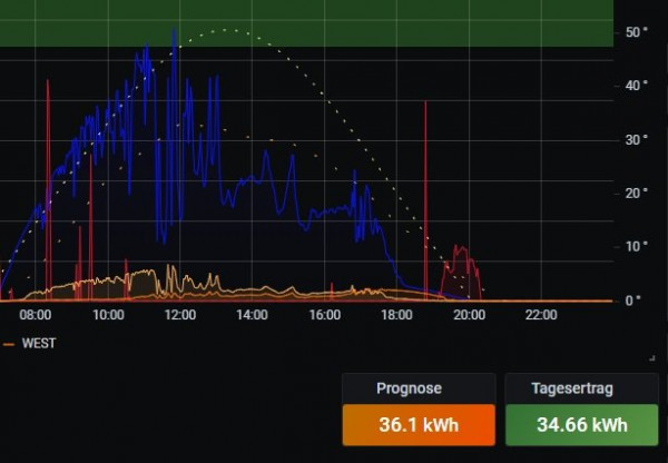

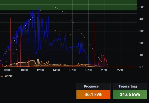

Nachtrag, so schaut das bei mir mit der Prognose aus (blaue Kurve ist der passende WR)
witzigerweise war die Anfangsprognose 34,497kWh, das wäre Megapunktlandung gewesen, aber im laufe des Tages wurde die Prognose angehoben obwohl das Wetter immer schlechter wurde.

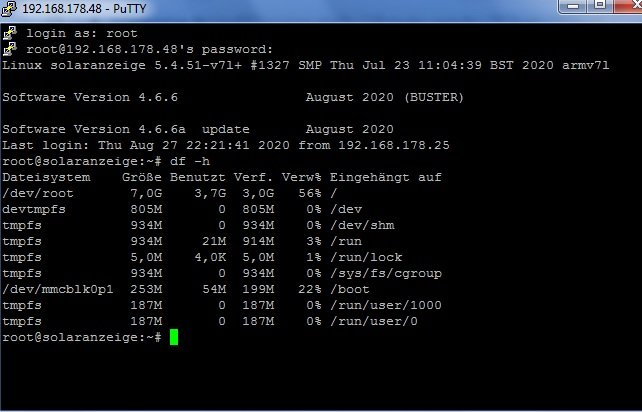

Na gut, da fällt mir jetzt erst auch mal nicht viel ein. Vielleicht noch der Tipp, falls es wieder passiert, das nächste Mal noch einmal einen "df -h" absetzen, ob es wirklich an einer vollen SD-Karte liegt.
Ich hatte eine automatische Sicherung des Image über Nacht auf mein NAS, dabei wurde es einmal nicht verbunden (gemounted). Die Sicherung wurde trotzdem geschrieben, in das /mnt/nas/ Verzeichnis und damit war die SD-Karte natürlich bis auf das letzte Byte vollgeschrieben. Das Verhalten war dann Deinem sehr ähnlich, die meisten Werte waren 0, ein paar aktuelle Werte gab es noch und dann war die Datenbank geschrottet.

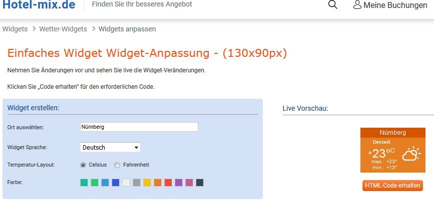

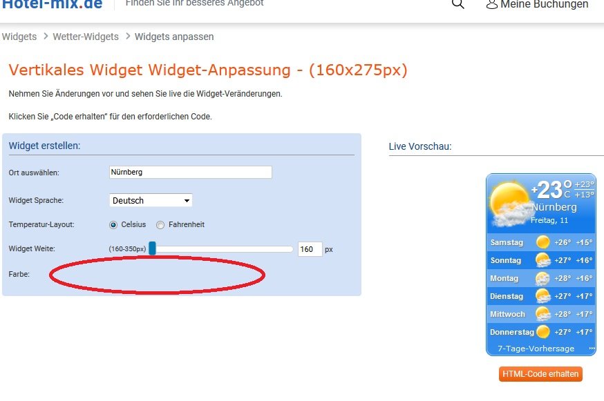

Weil ich grad nen anderen Thread gelesen hab wo auch das Wetter Widget läuft..ich hab das nur in himmelblau, vor Monaten konnte man noch die Farbe ändern, das kann ich nimmer, egal welcher Browser
da gehts
und hier nicht
vermutlich ist bei denen was abgestürzt, weil so richtig erklären kann ich mir das nicht.
