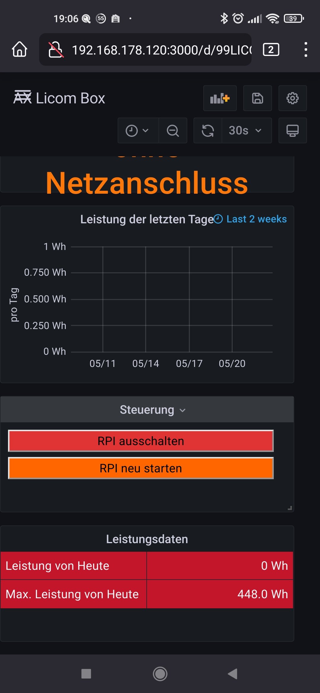

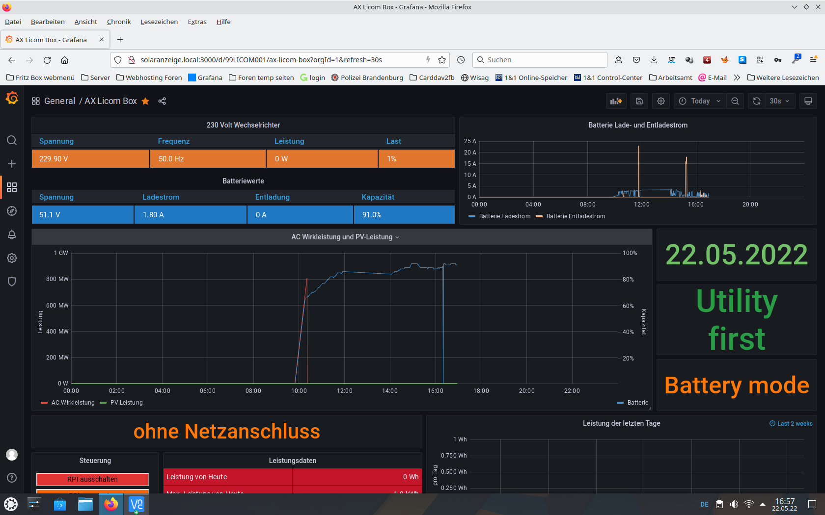

Irgendwie passt die Anzeige nicht so ganz, MW ist dann doch bisschen zuviel für meine Anlage. :)
Ich nehme an, dass du das Panel migriert hast. In diesem Fall sind einige Angaben falsch gemacht worden.
lugau45
Beiträge: 86
Registriert: So 12. Sep 2021, 07:42
Beitrag von lugau45 »
Ich hatte das neuste importiert wie ich sollte.

Noch ein paar Sachen die Kir aufgefallen sind.
Leistung von heute kommt nichts und max Leistung von heute ändert sich irgendwie regelmäßig.
