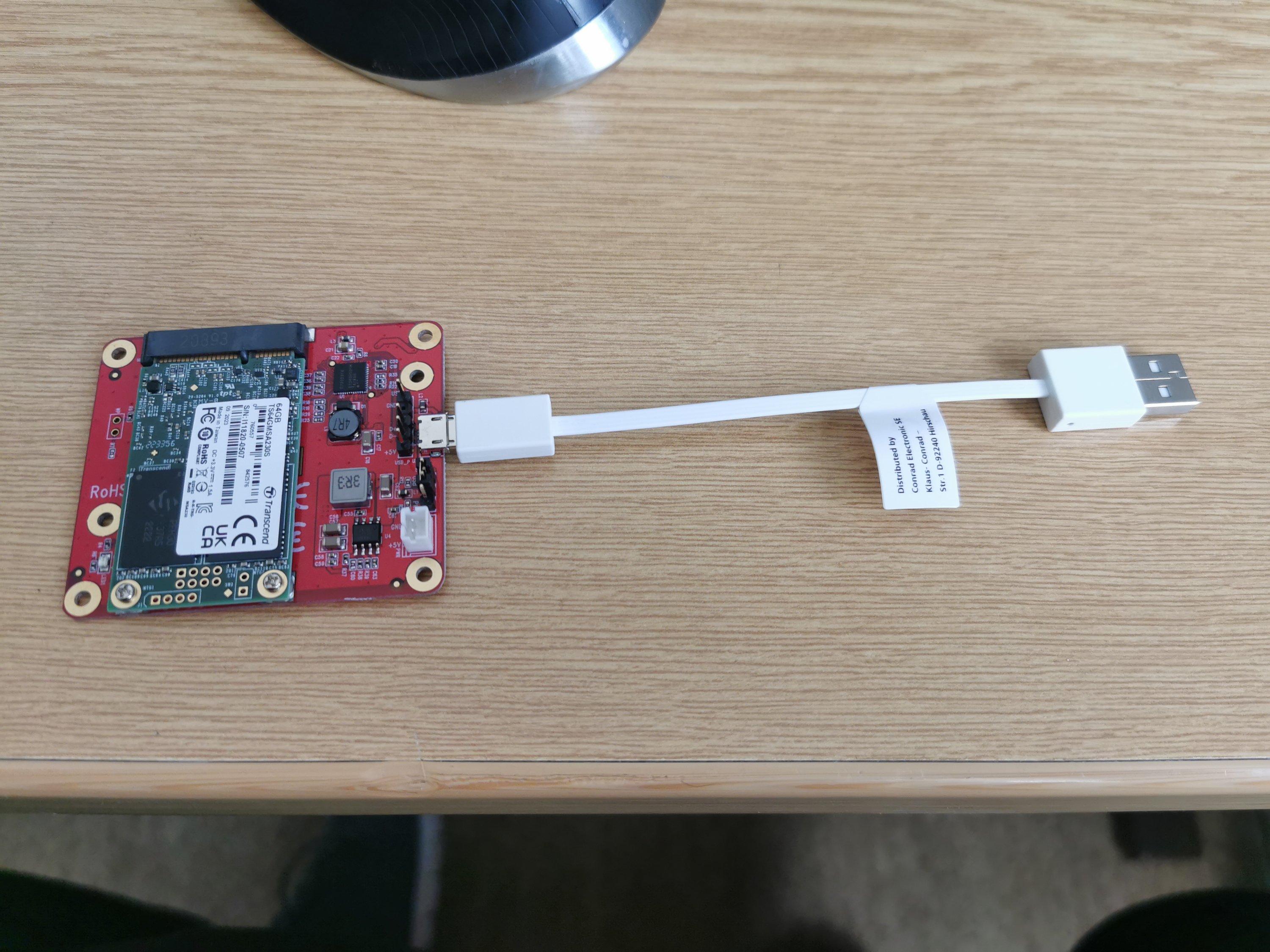

Hier das Bild dazu.
EIn 2 es Netzteil mit passenden Stecker für die SSD hab ich eben bestellt und kommt noch dazu , somit ist auch die Stomversorgung gesichert, knn es sein weil eben nicht genug Spannung da is das er eben nicht von der ssd booet??
Fragen über Fragen.
Fragen über Fragen.
