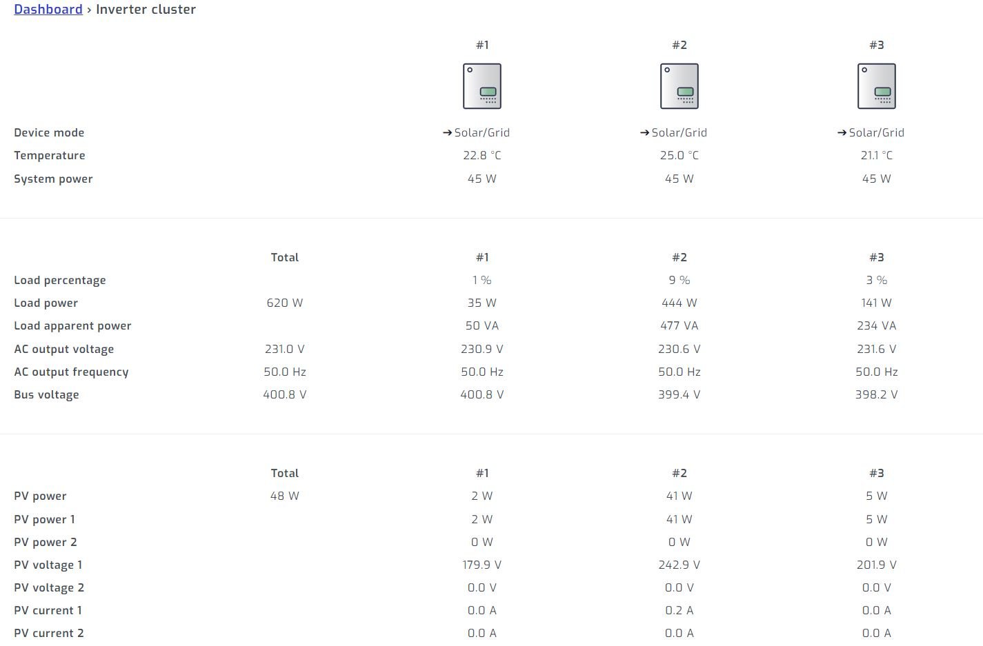

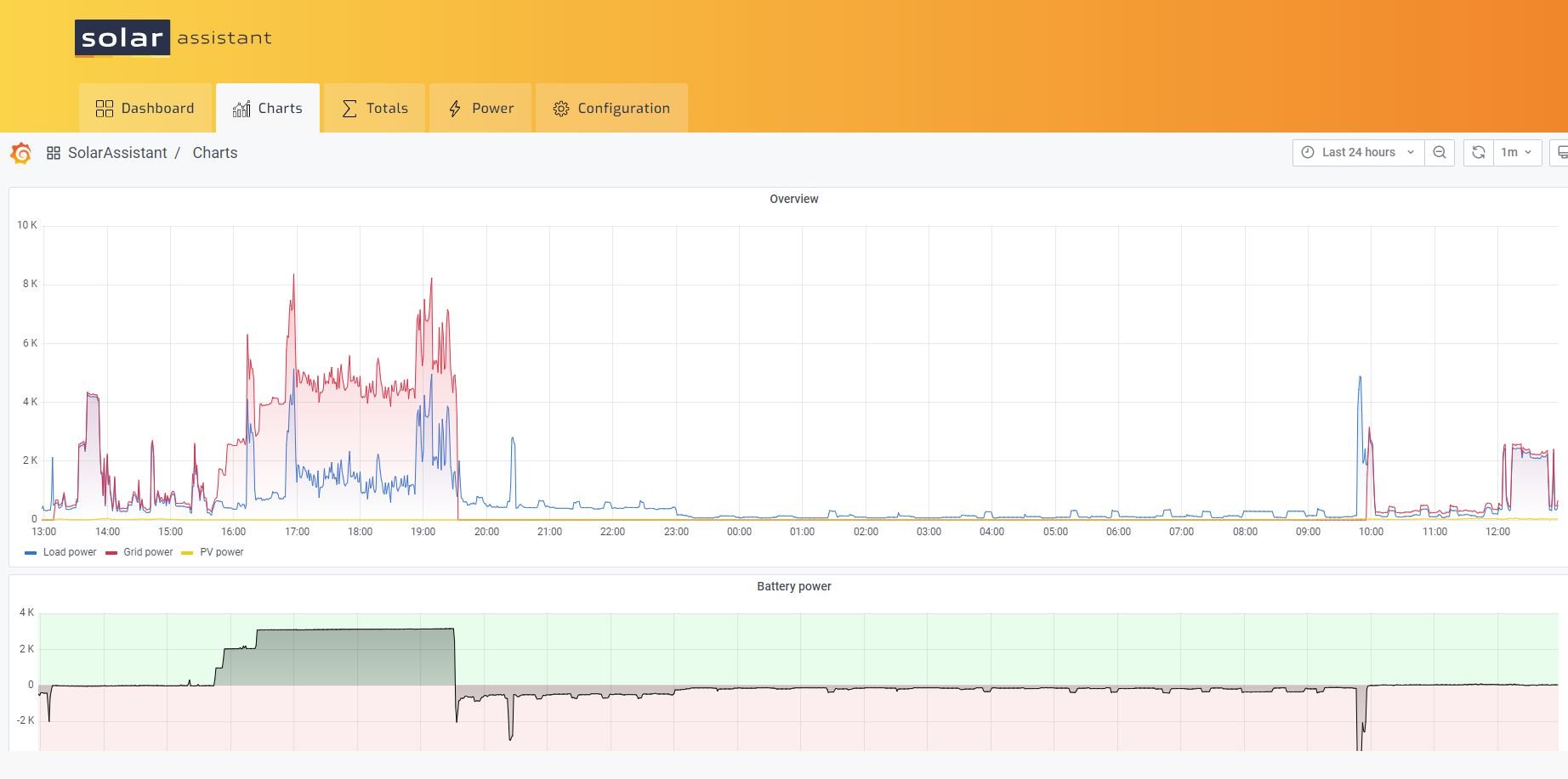

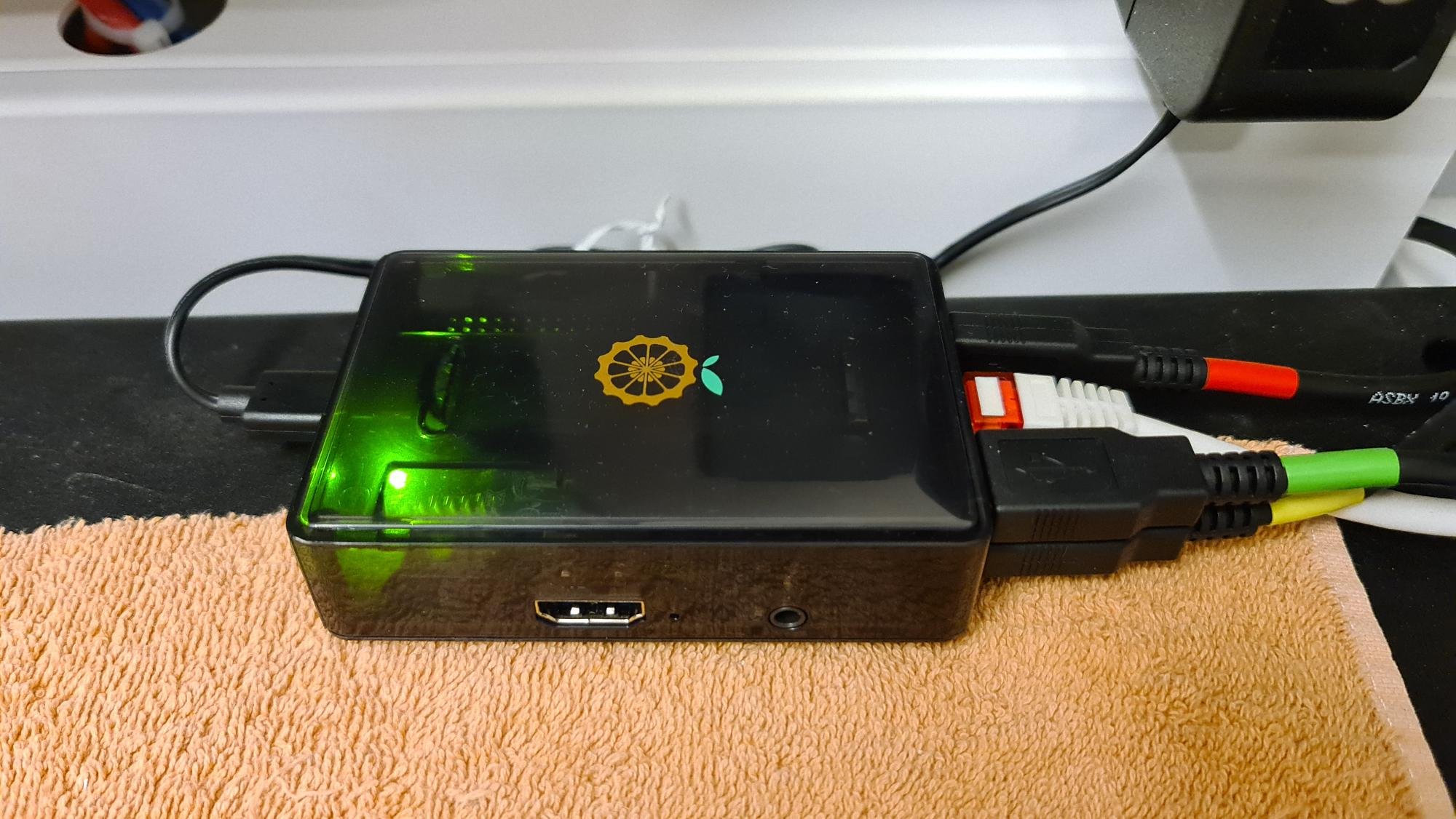

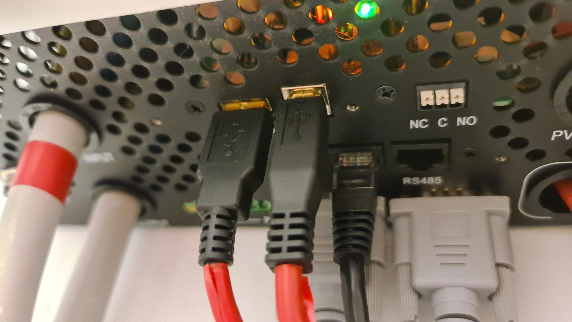

ich nutze momentan neben der GROWATT eigenen App, die ja oft nicht funktioniert oder Ladehemmungen hat,
einen Raspi (OrangePi, leider nur 3x USB) in Verbindung mit dem "Solarassistant".
Die USB-Verbindungen sind von jedem Wechselrichter (also 3x) direkt zum Raspi geführt.
Da ich meine WLAN-Sticks nicht direkt am SPF 5000ES montiert, sondern mit USB-Verlängerungen in den Kabelkanal ausgelagert habe, ist eine Doppelnutzung möglich.

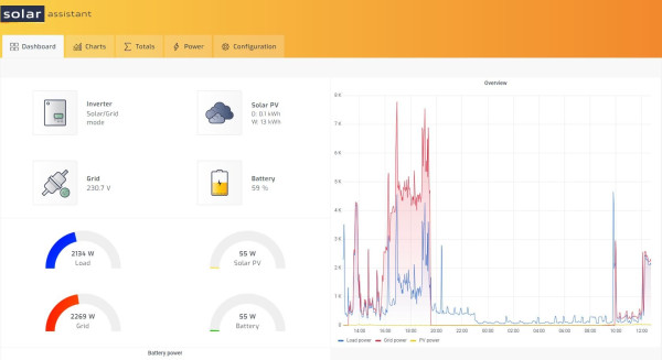

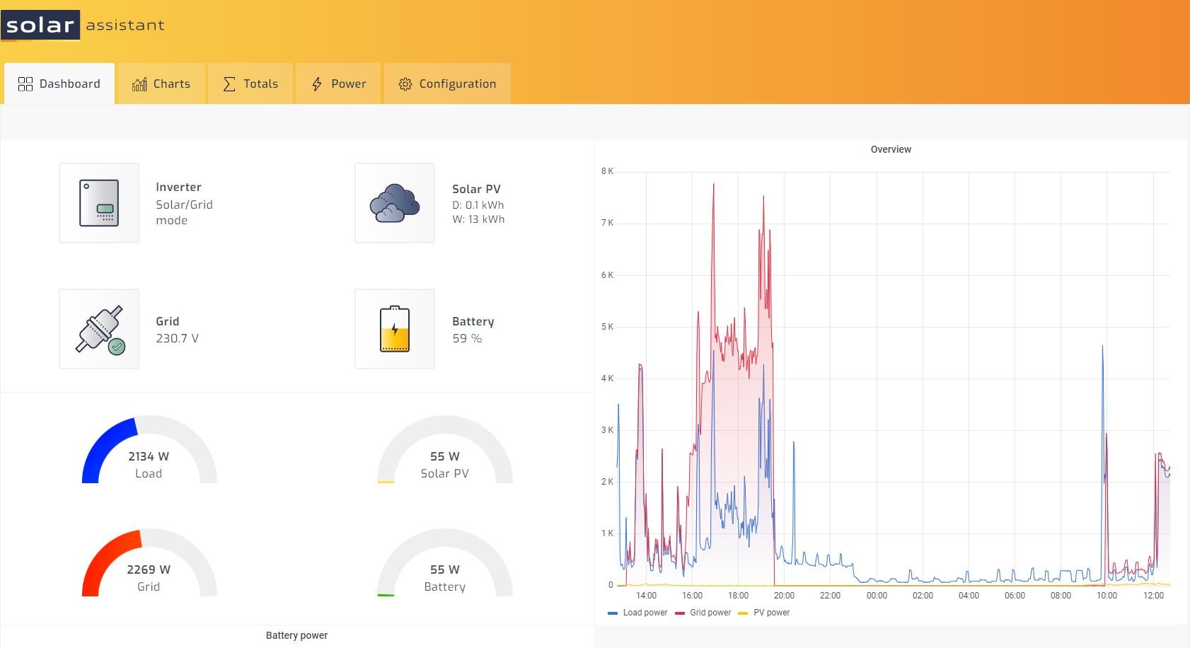

USB-HUBs habe ich probiert, aber nicht zum Laufen bekommen.
Leider lässt sich heute auf Grund der Wetterlage nicht viel Solar auswerten.
Frank
