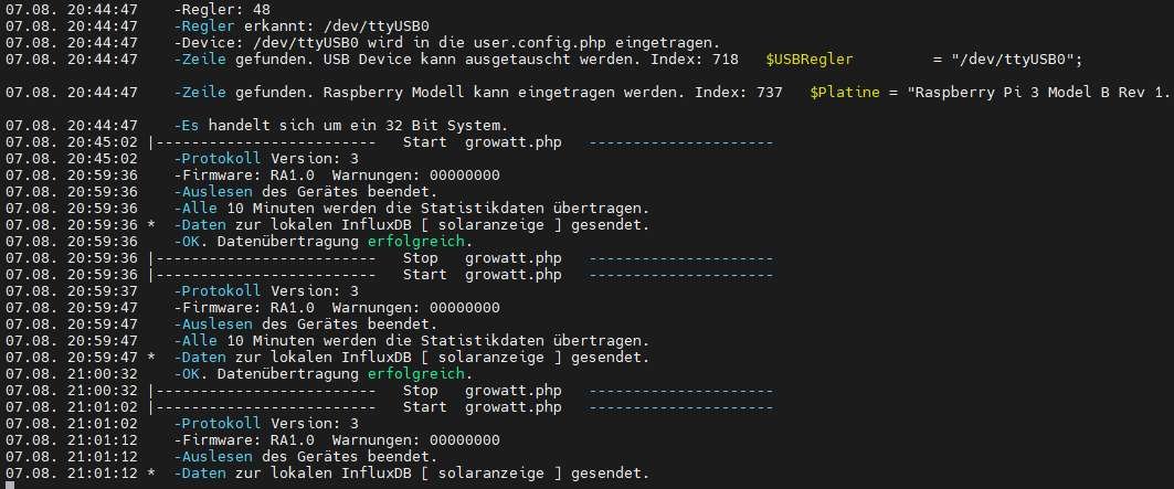

Re: Growatt SPH 4600 Anbindung Raspi
Konsole>mc aufrufen
dann var/www/log
dann findest du eine solaranzeige.log
die mit F4 öffnen, runterscrollen bzw F9 Menü /Bearbeiten /Ende
dann findest die aktuellen Probleme
dann var/www/log

Lieber andreas_n, eigentlich hast Du eine Belohnung verdient, aber ich habe heute nachmittag an Ulrich eine kleine Spende auf den Weg gebracht.
Durch das Lesen des solaranzeige.log mit "falsche Daten kommen zurück" hatte ich den Verdacht, dass ich evtl. die Kabel 4 und 5 vertauscht hatte.
Heute abend habe ich die Kabel einfach mal umgesteckt - und siehe da: Diese Meldungen kommen nun bei mir und auch :3000 liefert endlich mal eine grafische Anzeige, die vernünftig aussieht.
Da ich heute auch noch Geburtstag hatte, ist das ein großartiges Geburtstagsgeschenk. Ich gehe nun davon aus, dass mein Problem gelöst ist oder zumindest einen großen Schritt voran gebracht wurde.
DANK Dir!

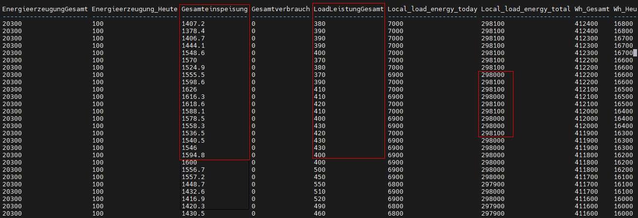

2. Datenqualität des Protokolls:
Anbei poste ich einen Auszug eines Screenshot meines Raspi. Erst einmal die Erklärung: das ist ein Auszug der Daten von Solaranzeige..Summen, und zwar die letzten geladenen Daten bevor ich heute nachmittag den Screenshot gemacht habe, in zeitlich absteigender Reihenfolge, also von oben (letzter Wert nach früheren Werten).
Meine Fragen sind nach der Bedeutung und der Qualität der Daten: In den Spalten Gesamteinspeisung, LoadLeistungGesamt und Local_load_energy_total (da sind die roten Rechtecke drauf) sind "Wackler" drin. D.h. da sind Werte später kleiner als früher. Wenn diese drei Spalten aber "Solaranzeige..Summen"-Werte sein sollen, dürfte das eigentlich nicht vorkommen. Da müssten die Werte auf jeden Fall immer größer werden - und sollten niemals kleiner werden können.
Gibt es da einen Verdacht woran das liegen könnte? Ist evtl. die Verbindung zwischen Raspi-USB und RS485-SPH4600 nicht gut genug? Dass solche Datenübertragungsfehler vorkommen könnten? Meiner Meinung müssten dann aber auch völlig unsinnige Werte kommen, wenn es technische Kommunikationsprobleme vom Kabel her rühren würden.
(Ich habe mir mal die "growatt.php" Datei angesehen, aber kein grundsätzliches Problem gefunden, zumal ja die Datenübertragung ansonsten ok zu sein scheint. (Ich weiß, dass diese Frage recht schwierig ist).
Ich bin vor langer Zeit mal Oracle-Datenbank-Arbeiter gewesen und arbeite mich vom Verständnis mal mehr in die InfluxDB ein - versuche es wenigstens.
MfG
Michael

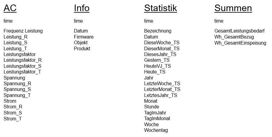

Für alle, die es evtl interessiert: (Technik; Growatt SPH4600 mit SDM630V3 und Wifi-S-Stick)
Ich habe einfach mal ausprobiert, ob man mit dem USB-zu-RS485-Konverter nicht nur den Wechselrichter SPH4600 auslesen kann, sondern auch noch über den WR auch an das SDM630V3 kommen kann. Das von mir selbst aufgeschnittene RJ45-Patchkabel ist ja zum einen an den USB-Stick am Raspi und steckt am Wechselrichter in dem RS485-Anschluss (auf VPP gestellt). Der SDM630 ist auf Geräte-Adresse 002 gestellt.
Ich habe dazu also die einfache Solaranzeige-Version nach Beschreibung auf die Multiregler-Version geändert. (WR = 48 und SDM =34)
Nach der ersten Erkenntnis bekomme ich in der InfluxDB als Solaranzeige2 dies DatenTypen: Diese könnte man dann also auch in Grafana-Dashboards einbinden.
