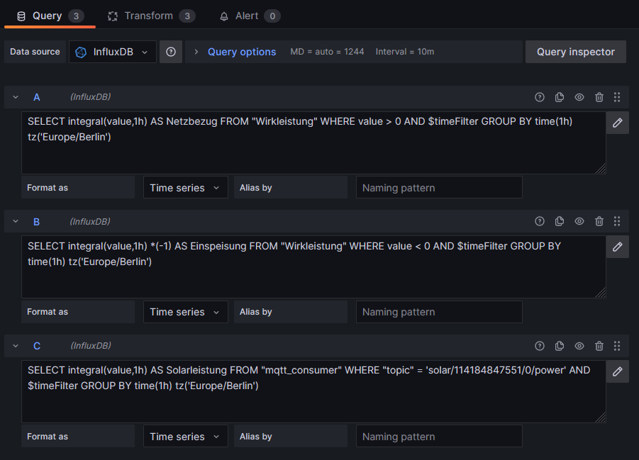

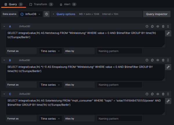

Hier mal die Screenshots:
Die Queries

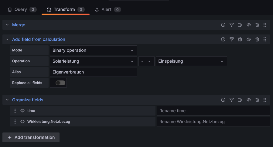

und die Transformations
2023-04-27 15_05_31-Edit panel - Energiebilanz - Dashboards - Grafana – Mozilla Firefox.png

Du muss definitiv "format as" bei den Queries auf table umstellen.
Das Problem in Grafana wird/kann aber sein, das solange Einspeisung kein Wert liefert, auch kein Eigenverbrauch berechnet wird-- denn wenn ein field-name keinen Wert liefert, findet keine Folgeberechnung statt. Ich schau mal, ob es eine alternative Berechnung bzw. Einstellung gibt..

Das hatte ich so, mit dem Erfolg, daß dann "Data is missing a number field" kommt anstelle von einem Diagramm.
mdkeil hat geschrieben:
Do 27. Apr 2023, 15:59
Das könnte die Ursache für "Data is missing" sein, da es natürlich in den Daten Phasen ohne Einspeisung gibt.

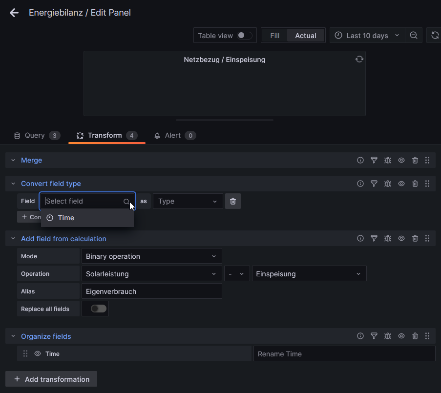

Ja, das gibt es, aber es wird mir nur das Field "Time" angeboten. Das verstehe ich noch nicht so ganz.
2023-04-27 16_32_06-Edit panel - Energiebilanz - Dashboards - Grafana – Mozilla Firefox.png

Stell mal dein Zeitfenster auf "Today" und teste ggfs. mal den Transform als erstes zu machen.. mich wundert es auch, das nichts angezeigt wird.. würde ja bedeuten, dass die queries keine Daten liefern.
Du könntest sonst statt merge auch "Outer Join" als Transform probieren.. so langsam gehen mir die Ideen aus.
