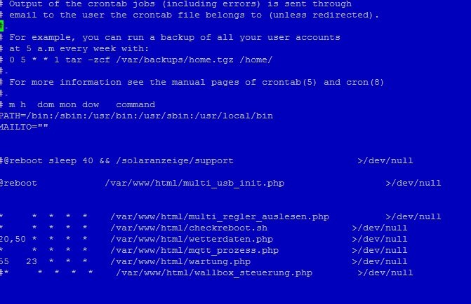

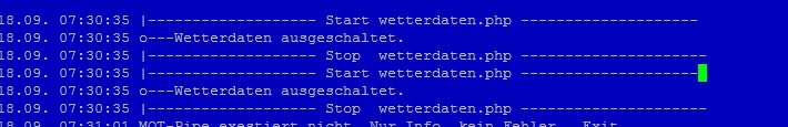

- Beiträge: 1687
- Hat sich bedankt: 14 Mal
- Danksagung erhalten: 92 Mal
Hallo Ulrich,Bogeyof
danke für die Info, habs eben kontrolliert und als log Ausgabe erscheint
in der 1.user.config.php steht aber wetterdaten=true
selbst wenn ich in der user.config.php =true eingebe, ändert sich nichts..
die crontab sieht so aus
dabei fällt mir grade auf, dass vor der wetterdaten.php ein "*" im dir steht. Warum?Wegen Eintrag in der crontab?
Grüsse
Andreas
Grüsse
Andreas
