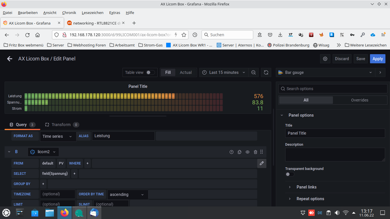

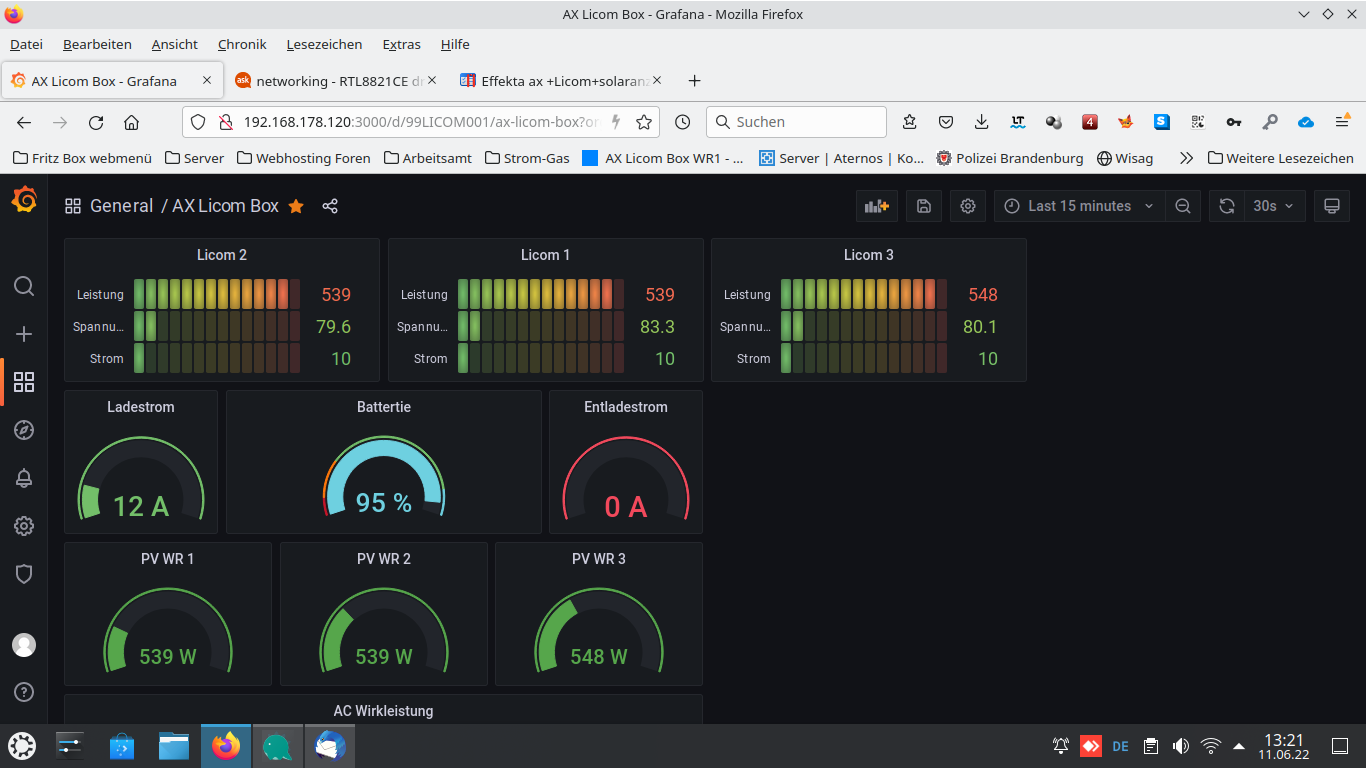

Hallo Ulrich, ich habe mir das alles nun eine Weile angesehen und auch selber mal ein Panel gebaut mit Kreisdiagrammen. Ich stelle aber fest, das bei allen (deine für Licom 1-3) und auch meinem selbstgebauten die Werte für PV Leisung nicht stimmen. WR1 passt also Licom 1 das haut hin aber 2 und 3 nicht, ist viel zu hoch. Ich bekomme da Werte von 1,5KW, das schaffen die Platten zwar rechnerisch, aber am WR im direkten Vergleich stehen nur 1,1kw bis 1,2 kw.
Wo kann ich da schauen was da nicht passen kann?
Die Fehlernummern bei Service werden auch nicht ausgelesen, hätte heute früh Fehler 04 kommen müssen bleib aber bei 0 bei allen.

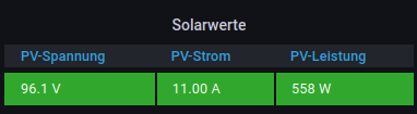

hab mir die Werte auch eine Weile angeschaut, und ich denke, dass die Solarleistung nicht passt.
Für die Solarwerte hab ich mir ein eigenes Panel angelegt mit PV-Spannung, Strom und Leistung.
Siehe Screenshot.
Spannung: 96,1V, Strom 11 A und Leistung 558 W.
Die Formel lautet P=U*I. Somit würde 96,1*11=1057 W rauskommen, was angesichts meiner Anlage 3x400W=1200 wesentlich realistischer scheint als die angegebenen 558 Watt.
Siehe Screenshot.

Naja, bei mir passen schon die Werte nicht die da kommen, im Bild sollen es Daten von Licom2 sein. Am WR stehen viel kleinere Werte auch wenn ich PV weg nehme bleiben die Werte so, das kann ja nun mal überhaupt nicht sein.
Ich habe das Gefühl das Strom von Licom 1 ausgelesen wird, der ist nämlich bei allen komischerweise gleich.
Hab mir die Werte nochmal angeschaut, und es scheint kein Fehler von Solaranzeige.
Der Wechselrichter zeigt mir dieselbe Leistung an. Entweder wird es seitens des Wechselrichters, bzw. der Li-Com Box, schon falsch angezeigt/berechnet, oder es wird überhaupt anderes berechnet. Nur wüsste ich dann gerne wie.
Aber an und für sich bei Gleichstrommessung und Spannung U*I kann das nicht anders berechnet werden.
Hast du mal bei Licom2 Pv aus gemacht? Kommt dann auch bei Solaranzeige 0? Bei mir nämlich nicht.
