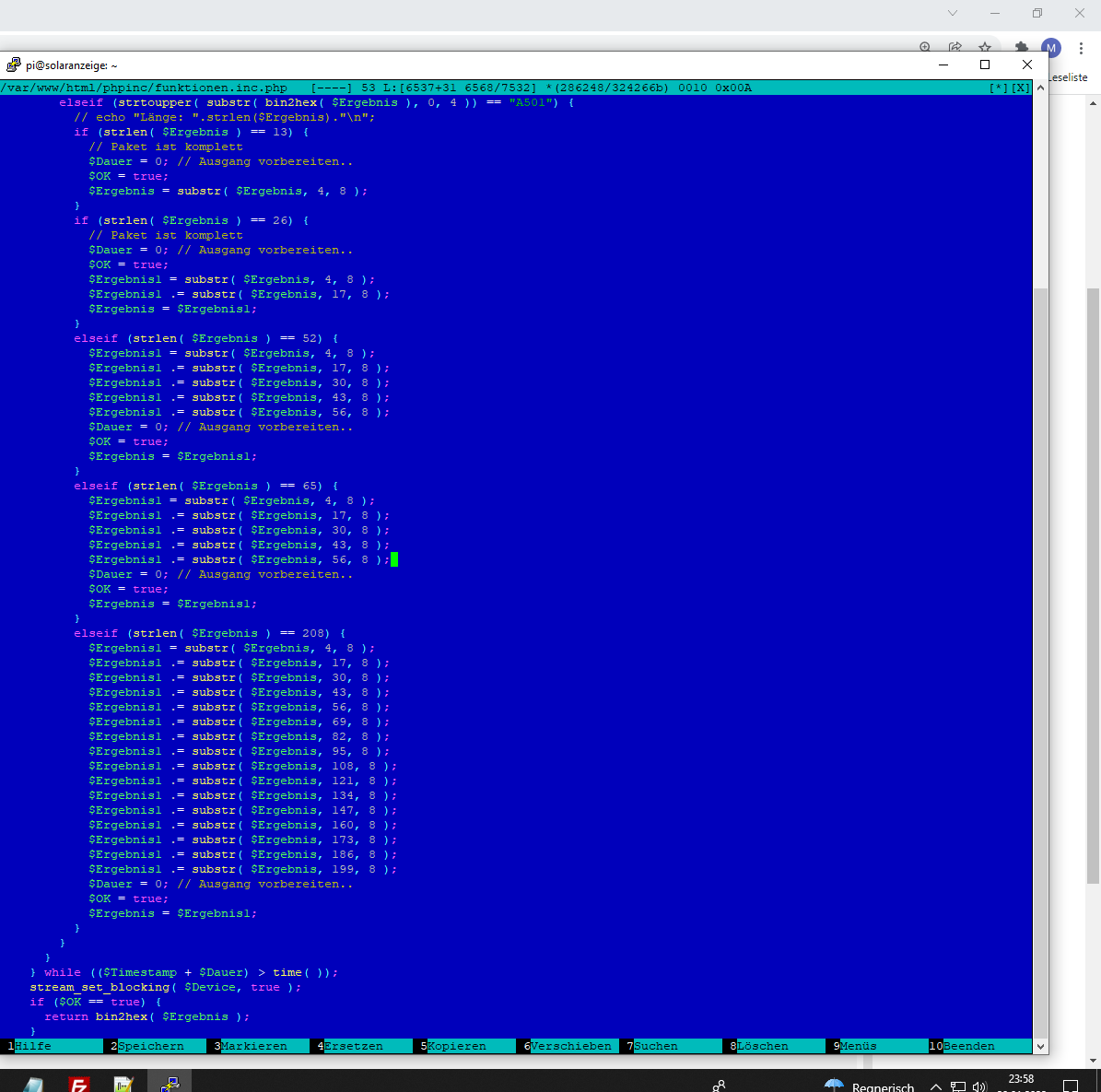

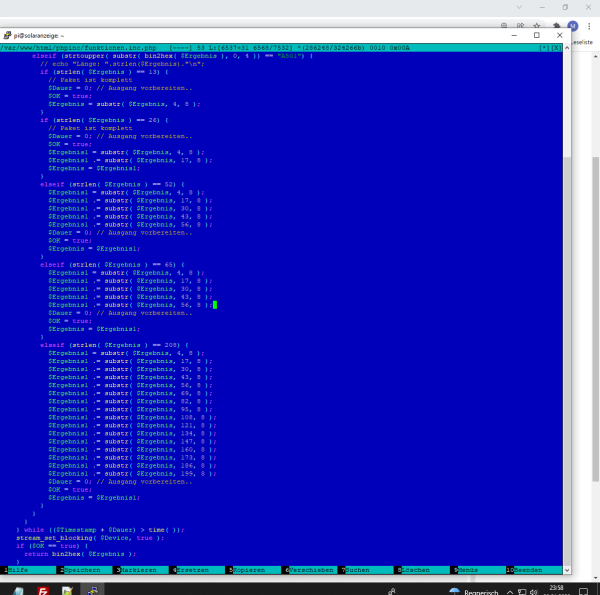

Hallo @OBI70
versuch folgendes:
in der Daly_bms.php Zeile 136
    $Adresse = "80"; // 80 = BMS Adresse
auf folgendes zu ändern
    $Adresse = "40"; // 80 = BMS Adresse  40 NEUE ADRESSE!!!
Dann:
in der Datei "\www\html\phpinc\funktionen.inc.php" die Funktion "eSmart3_auslesen" erweiterten Code so:
elseif (strlen( $Ergebnis ) == 65) {
            $Ergebnis1 = substr( $Ergebnis, 4, 8 );
            $Ergebnis1 .= substr( $Ergebnis, 17, 8 );
            $Ergebnis1 .= substr( $Ergebnis, 30, 8 );
            $Ergebnis1 .= substr( $Ergebnis, 43, 8 );
            $Ergebnis1 .= substr( $Ergebnis, 56, 8 );
            $Dauer = 0; // Ausgang vorbereiten..
            $OK = true;
            $Ergebnis = $Ergebnis1;
Simon

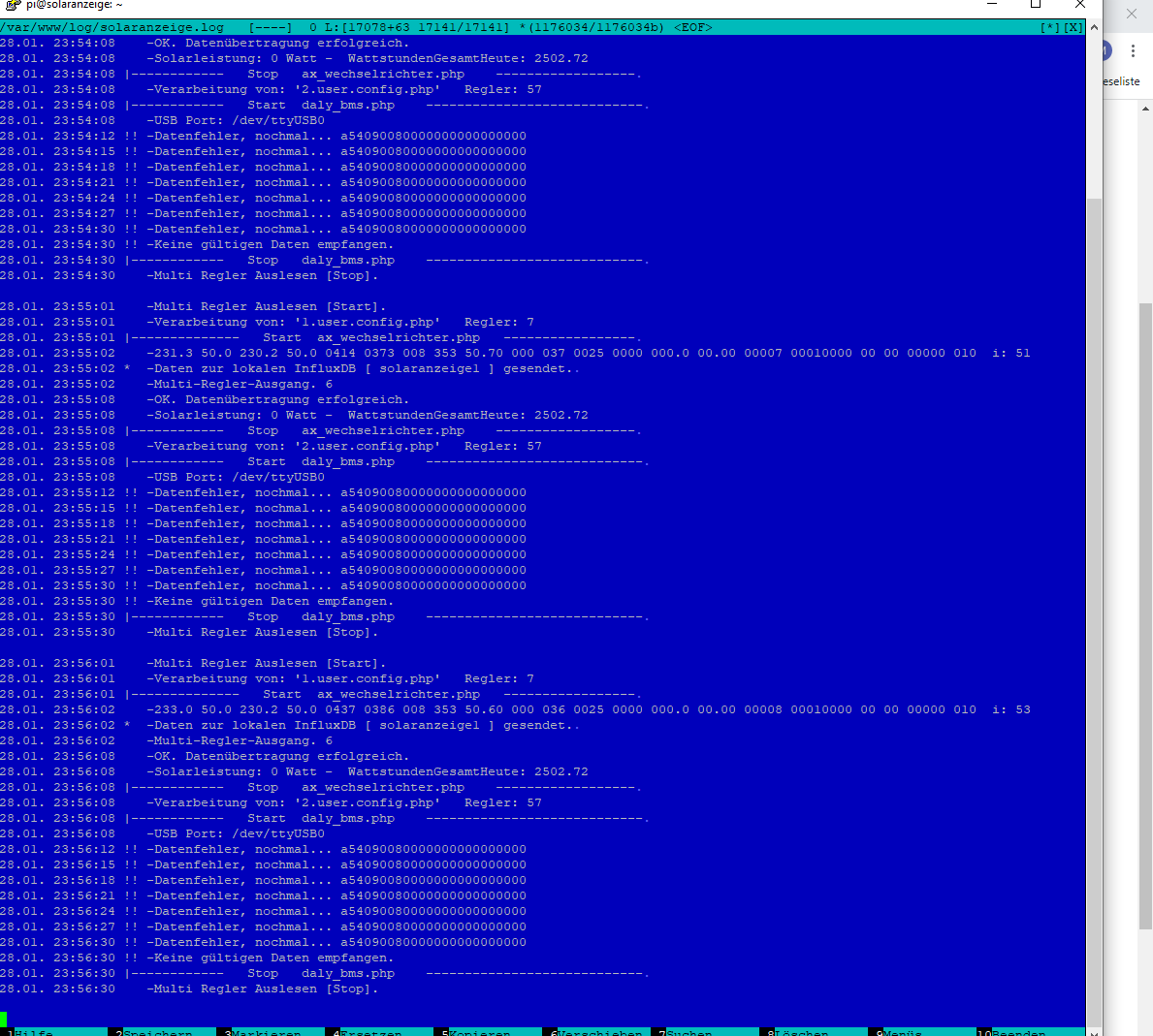

30.03. 00:02:03 !! -Datenfehler, nochmal... a54090080000000000000000
30.03. 00:02:05 !! -Datenfehler, nochmal... a54090080000000000000000
30.03. 00:02:07 !! -Datenfehler, nochmal... a54090080000000000000000
30.03. 00:02:09 !! -Datenfehler, nochmal... a54090080000000000000000
30.03. 00:02:11 !! -Datenfehler, nochmal... a54090080000000000000000
30.03. 00:02:13 !! -Datenfehler, nochmal... a54090080000000000000000
30.03. 00:02:15 !! -Datenfehler, nochmal... a54090080000000000000000
30.03. 00:02:17 !! -Datenfehler, nochmal... a54090080000000000000000
30.03. 00:02:19 !! -Datenfehler, nochmal... a54090080000000000000000
30.03. 00:02:21 !! -Datenfehler, nochmal... a54090080000000000000000
30.03. 00:02:21 !! -Keine gültigen Daten empfangen.
30.03. 00:02:21 |------------   Stop   daly_bms.php    ----------------------------

simon.s
Beiträge: 42
Registriert: Sa 27. Feb 2021, 19:30
Hat sich bedankt: 3 Mal
Danksagung erhalten: 6 Mal
Beitrag von simon.s »
kannst du mal den TraceLevel im daly.php auf 10 setzen und den Log nochmal uns zeigen?
