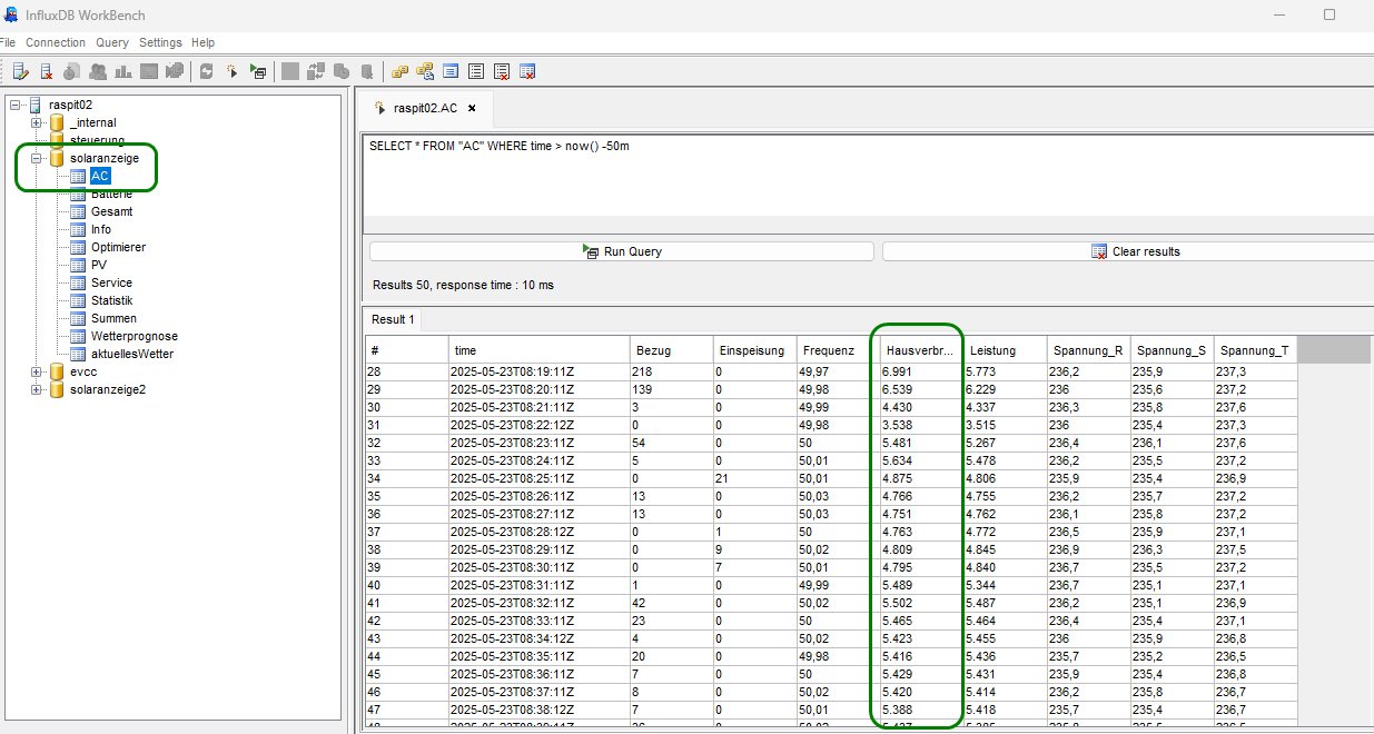

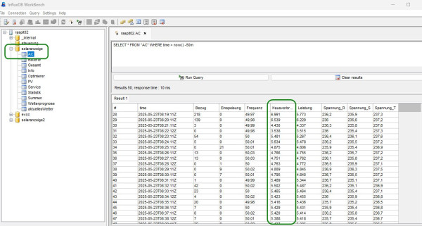

Hallo vatter,
läuft bei mir eigentlich ohne Probleme. Der Wert kommt ja direkt vom Wechselrichter.
Stell mir bitte Deine original.txt hier ein, dann vergleiche ich die Logik ob mir was auffällt.
- Hybrid-Wechselrichter Huawei Sun2000-10KTL-M1
- Speicher Huawei Luna2000-10-S0 10 KWh
- Huawei Smart Meter DTSU-666 H 250A
- SDongleA-05 per LAN verbunden
- Wallbox 2x Daheimladen Touch 11KW
- Hoymiles-Wechselrichter HMT-2250-6T
- Raspberry PI 5
- Raspberry PI 5
Re: Huawei Sun2000 M1 mit Dongle und MBUS/tcp konfigurieren, dass keine Fehler mehr auftreten
Danke! Das ist eigentlich genau die huawei_LAN.php die aktuell ausgeliefert wird nach update.

Hast Du Zugriff auf die Datenbank mit InfluxDBStudio ?
Damit kannst Du die Werte in der Datenbank analysieren.
Interessant sind für Dich die Werte unter AC->Hausverbrauch, ob dort regelmäßig erwartbare Werte stehen.
P.S.: Ich lade gerade mein Auto, deswegen ist der Hausverbrauch so hoch.
Hi - sorry lange nicht mehr geguckt.
Hab mir das Studio mal runtergeladen. User/Pass - wenn ich mir user.config.php angucke ist das leer - ist das korrekt?
Hab das allerdings im Docker laufen - Container hat intern ne andere IP Adresse als der Webserver und kann mich nicht verbinden. Muss ich mal
schauen woran das liegt - hab damit kaum Erfahrung.
