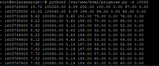

1. Measurement "WetterPrognose" die Daten für z.B. eigenePrognose und eigenePrognoseL
Vorhanden
2. Abfrage nach Daten ergab Folgendes
(kam noch mehr hab nur mal ein Ausschnitt genommen)
3. in Solaranzeige log alles normal keine Fehler aber in der php.log folgender Fehler
[24-Oct-2020 16:56:14 Europe/Berlin] PHP Notice: Undefined index: Seriennummer in /var/www/html/prognose.php on line 95
4. singel Version
Beiträge: 923
Hat sich bedankt: 26 Mal
Danksagung erhalten: 132 Mal
Beitrag von Bogeyof »
OK, die prognose.php die Du verwendest ist wohl aus dem Post 1. Leider können diese später nicht mehr überarbeitet werden, aber im folgenden Verlauf des Threads gibt es noch aktualisierte Versionen. Am besten nimmst Du die aus dem Anhang hier...
Die Fehlermeldung in der php.log ist vom 24.10. (also Samstag) und sollte inzwischen überholt sein.

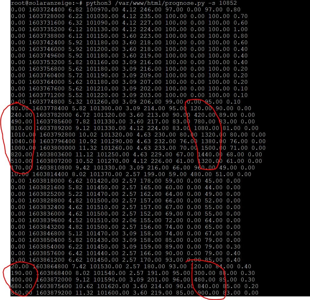

Aus Deinem Bildschirmausschnitt kann ich nicht sehen, ob überhaupt Strahlungsdaten für Deinen Ort vorhanden sind. Ich denke nicht, denn eigentlich müsste vor der Timestamp eine Zahl stehen, auch wenn diese 0.00 sein kann, aber nicht "-". Vermutlich gibt es keine Strahlungsdaten für deine ausgesuchte Standort-ID.
Eigentlich sollte die Ausgabe der prognose.py etwa so aussehen:
Tut sie das nicht, dann andere Standort-ID in der Nähe versuchen.
Tut sie das sollten auch Werte in den Variablen eigenePrognose und eigenePrognoseL unter WetterPrognose auftauchen...
Edit:
Die hinteren eingerahmten Werte sind die Sonnensekunden, diese sind vorhanden, aber bei 10042 gibt es keine Rad1h, damit keine Strahlungswerte. Du musst Dir eine andere Standort-ID in der Nähe suchen...

Echt schwierig in Deiner Ecke was zu finden, Schleswig mit 10035 würde zum Beispiel Daten liefern...
Vielleicht sollte ich noch eine Fehlermeldung für die Log-Datei einbauen, wenn keine Rad1h-Daten geliefert werden, dann findet man das Problem schneller...

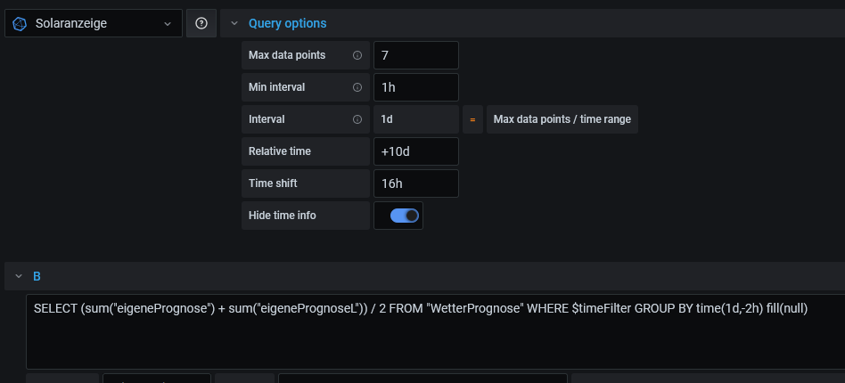

Jetzt bekomme ich auch die Daten.
aber die Anzeige für Tages bzw. 10 Tages Progrnose stimmen noch nicht.
so müsste doch aber eigentlich die 10 Tages Prognose aussehen oder?
Beiträge: 923
Auf den ersten Blick sehe ich keinen Fehler. Was macht denn die Anzeige falsch bzw. wie sieht sie den aus? Kommt eine Fehlermeldung?
