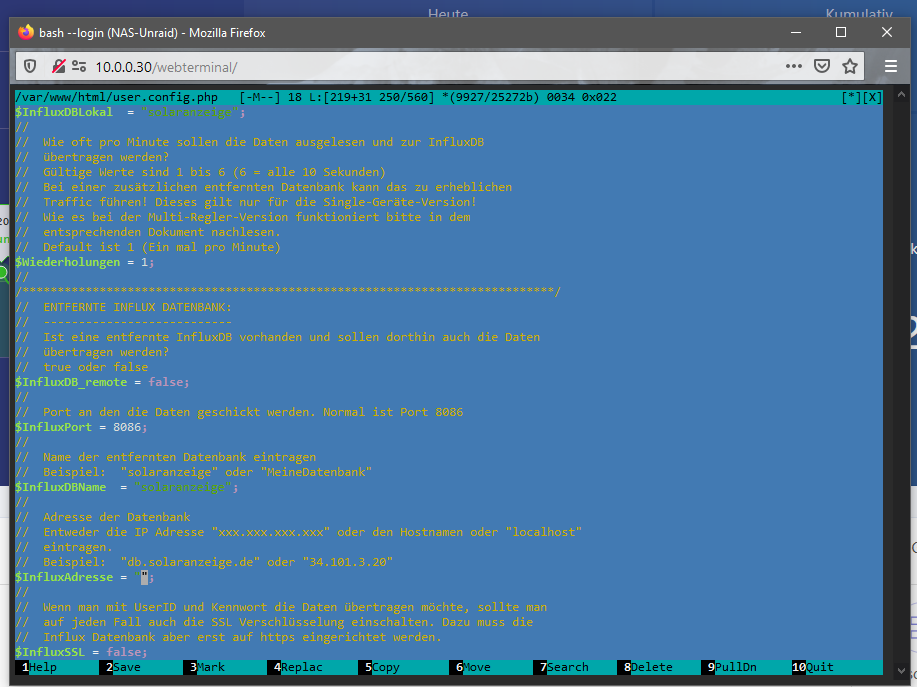

Dann schau mal in deinem exportierem www Storage, dort findest du die user.config.php Datei, diese kannst du mit einem Editor deiner Wahl bearbeiten, oder du öffnest ein dockerterminal und editierst mit mcedit.
Im Anschluss muss das Image neu gestartet werden.

Alles klar.. muss etwas fragen da ja alles Neuland ist für mich. Wenn man es erst einmal alles begriffen hat ist das kein Problem mehr.
Alles bisher gefunden...
Wenn ich das jetzt richtig sehe muss ich dann nichts mehr einstellen und es sollten Daten zu sehen sein.? Oder muss in Grafana etwas eingestellt werden.? Das schaffe ich dann heute nicht mehr.
Ich frage weil ich die lokale IP meines LAN Sticks am WR eingetragen habe und der WR eigentlich keine IP hat.
Bisher muss ich mich bei den Chinesen einloggen um etwas zu sehen.
Aber ich nehme mal an das Solaranzeige das auch abgreift. Da mein WR relativ neu dazu gekommen ist.
Es ist der letzte in der Liste und ein Growatt 1500-S dafür habe ich die "48" eingetragen. Aber zum probieren habe ic ja jetzt die user.config und kann alles noch mal einstellen.
Jetzt kommt ja sowieso nichts mehr, aber die Wetterdaten habe ich ja auch eingetragen, da sollte etwas zu sehen sein denke ich.

Mit deinem Wechselrichter kann ich dir leider nicht weiterhelfen, da musst du die von Ulrich zu verfügung gestellten Anleitungen abarbeiten, das gleiche gilt für Wetterdaten, du musst nur "umdenken" , wenn du weißt das /var/www durch das Dockerimage auf einem Persistenten Pfad des Hosts geführt wird, ist das aber nicht allzu unverständlich.
