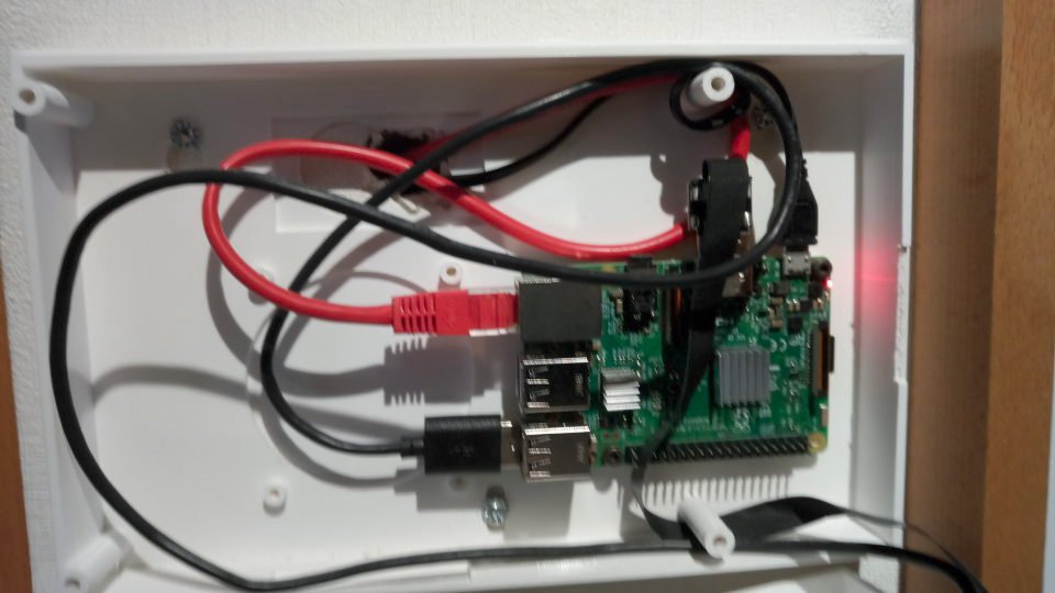

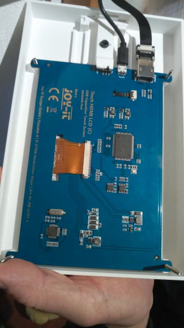

Hier noch zwei Bilder vom inneren. Das Gehäuse hat zwei Einbaurichtungen für den Pi vorgesehen. Die von mir genutzte ist zum verdeckten Anschluss. Beim zweiten Platz kann am Gehäuse entsprechende Aussparungen entfernt werden um die Zuleitung von unter heranzuführen.
Der Schalter ist zum einschalten der Displaybeleuchtung
Lars
