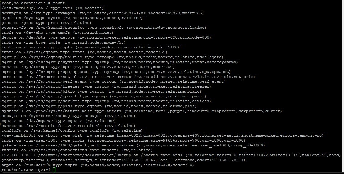

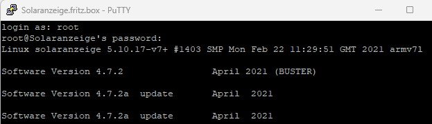

was ich jetzt aber nicht verstehe: wenn ich mit putty und root drauf gehe zeigt "mount" kein NAS-Mounting, nach "mount -a" und "mount" dann aber doch (gesamter Ablauf ist zu groß für screenshot). Was passiert bei Aufruf vom "mount -a"? Ich dachte da wird die fstab abgearbeitet und das funktioniert ja ...
So schaut's nach "mount -a" aus, sonst halt genauso nur ohne die 192.168.178.11 ganz am Schluß. Nachdem ich, Deiner Anregung nach, jetzt den kompletten Mount-Befehl statt nur "mount -a" in die crontab rein hab (eigentlich ja unsinnig, da Du ja schon mit "@reboot .." vorgesorgt hattest... ist mir aber aufgefallen, dass der letzte cp-Befehl unter root läuft. Soll ich alles statt mit pi mit root machen, aber bei allen anderen scheints ja zu laufen? Nur so, muß das reboot nicht boot heißen? Funktioniert das dann auch beim Bootvorgang?
Wie könnte ich eigentlich prüfen ob die crontab überhaupt abgearbeitet wird?
