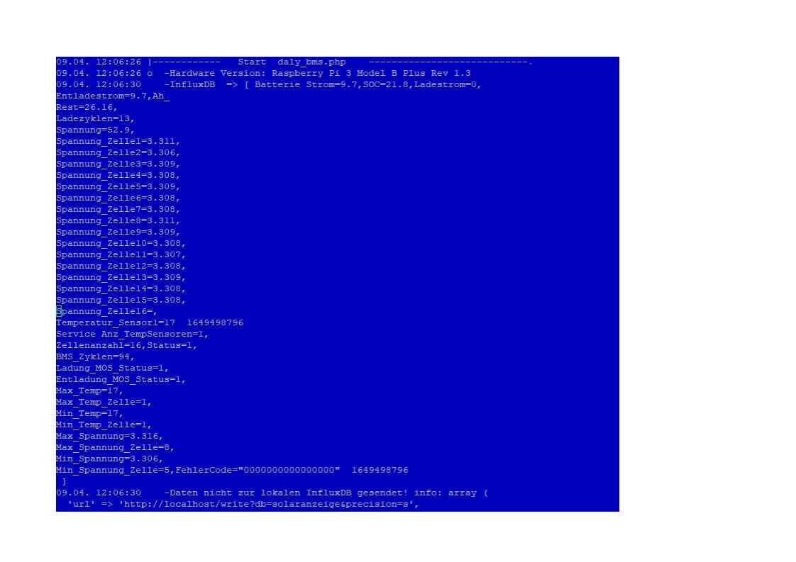

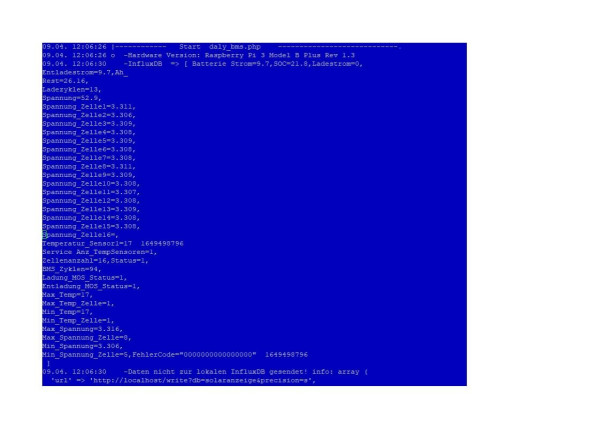

Ja, daran scheint es zu liegen. Warum wird Zelle 16 denn nicht ausgelesen?
Wenn ich das Bms mit Bluetooth Modul auslese werden alle 16 Zellen erkannt.
Was noch komisch ist das die gesamt Spannung richtig erkannt wird trotz der fehlender 16 Spannung.
- Beiträge: 5540
Das Problem habe ich beseitigt. Es lag an der Zellenzahl 16. Dort war noch ein Fehler enthalten.
Die Änderungen enthält das aktuelle Update.
