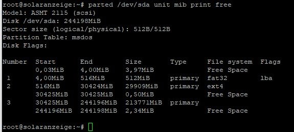

andreas_n hat geschrieben: ↑
Sa 20. Jul 2024, 08:09
geb mal
parted /dev/sda unit mib print free
auf der Konsole ein und stell das Ergebnis hier ein
Sorry, hat etwas gedauert. Hier nun der gewünschte Output
Beiträge: 1687
Hat sich bedankt: 14 Mal
Danksagung erhalten: 92 Mal
Re: Solaranzeige mit "SSD Festplatte"
hmmm,
fällt dir nix auf? welches filesystem hast du auf der dev/sda3 drauf? keines?!
Die Partition ist angelegt, aber wie formatiert?

Stimmt... :o
Ich hab die unter Windows formatiert. Auf der Partition ist aber noch nix wichtiges drauf. Wie und mit welchem Befehl kann/sollte ich die formatieren?

moin,
wie das am linux pc geht, ist easy, 20sek und fertig.
Habs ja schon erwähnt, am Raspi direkt hab ichs noch nicht versucht, bis eben, einfach pi geschnappt und SSD..für Einsteiger verwirrend, klar, die Scheibe ist ja in Benutzung. Da lass ich jmd den Vortritt der das öfters macht. Bevor du dir die SSD zusammenfaltest.
Auf die sda3 jedenfalls geht bei dir aktuell nix drauf, weil das filesystem fehlt.
der reguläre Befehl wäre sudo mkfs.ext4 /dev/sda3
aber da du ja Windoof Rechner hast, wäre fat32 besser,aber ich kann meine Partition hier nicht so anpacken.
Wenn du jmd kennst, der Linux Rechner hat, auf gehts!
