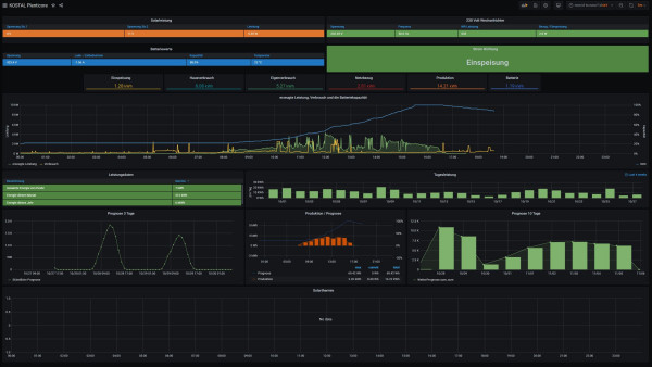

Sie zeigt eine Prognose Linie die so hoch ist das sie nicht in den Graph passt. Über 30kwh Ertrag und das passt ja aktuell nicht so wirklich.
Kann es an dem Korrekturfaktor in der php liegen? Der steht aktuell noch auf 1 bei mir.
Die Zeile die ich da gezeigt hab soll ja eigentlich eine 10 Tages Prognose geben, wie kann ich denn die Tages bzw Stunden Prognose machen? So richtig hab ich die Abfrage in Grafana glaube noch nicht verstanden.

Eine stündliche Abfrage würde so aussehen (Du bekommst ja bei der Prognose auch nur stündliche Werte).
Besser dargestellt wird zumindest die Tagesübersicht mit Balken, nicht mit Linien.
Zu den anderen Problemen tue ich mir schwer, ohne die Zahlen zu kennen? Was hast Du Anlagenleistung, was steht in der prognose.php? Am besten Du hängst mal Deine abgeänderte prognose.php hier an, benenne sie aber bitte deutlich als Test, nicht dass sie jemand dann versehentlich als aktualisierte Version lädt. Du kannst auch Dein Dashboard mit anhängen, dann kann ich mal reinschauen...
SELECT (max("eigenePrognose") + max("eigenePrognoseL")) / 2 FROM "WetterPrognose" WHERE $timeFilter GROUP BY time(1h) fill(null)Zu den anderen Problemen tue ich mir schwer, ohne die Zahlen zu kennen? Was hast Du Anlagenleistung, was steht in der prognose.php? Am besten Du hängst mal Deine abgeänderte prognose.php hier an, benenne sie aber bitte deutlich als Test, nicht dass sie jemand dann versehentlich als aktualisierte Version lädt. Du kannst auch Dein Dashboard mit anhängen, dann kann ich mal reinschauen...

Hallo Bogeyof,
so hier jetzt mal meine Daten. Ich habe eine Kostal Anlage 9,75kwp mit 7,7kw BYD Speicher. (30 Platten davon 10 Ost, 20 West)
Im Anhang findest du mein Dashboard sowie die php.

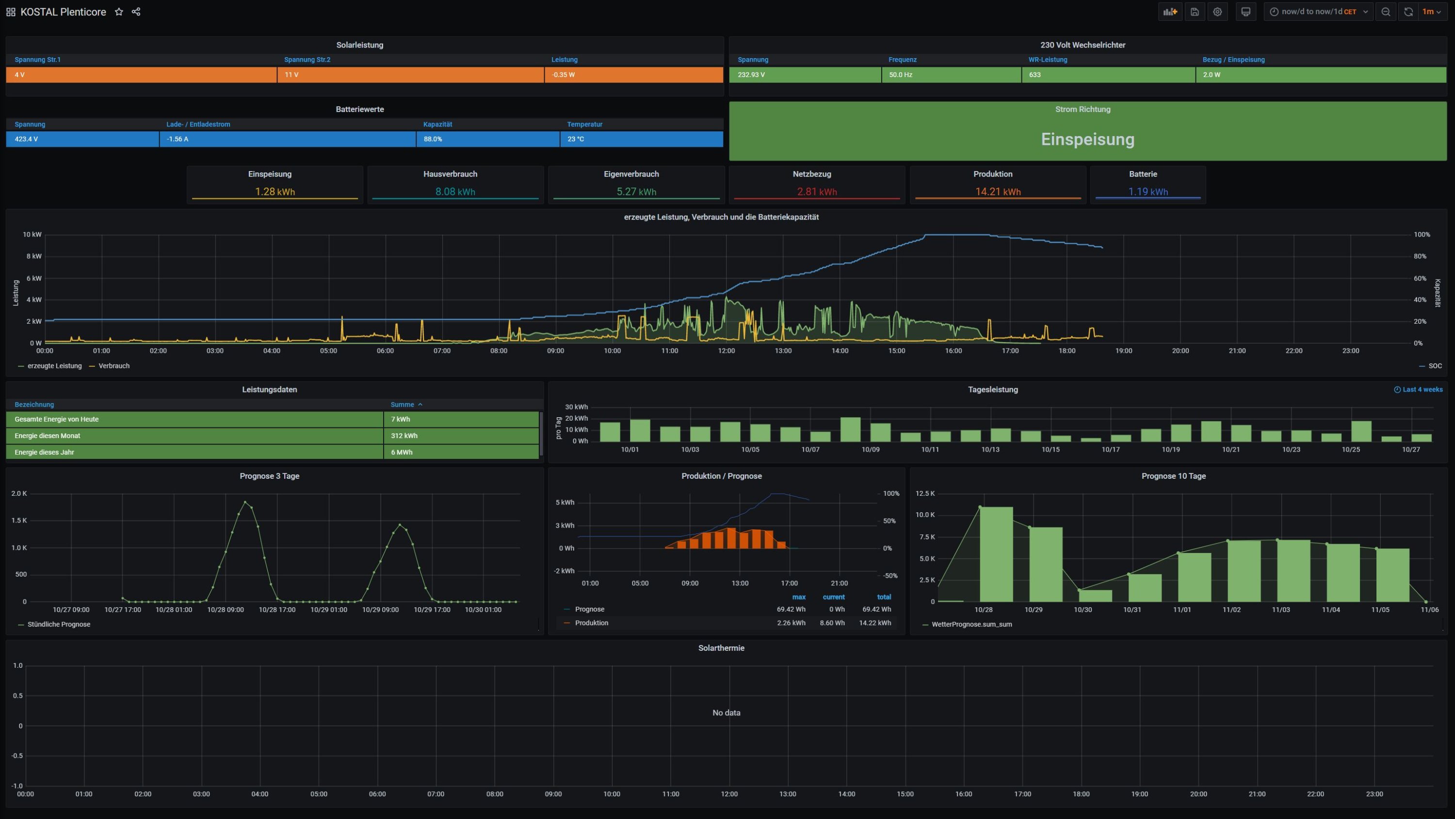

Jetzt hab ich doch nochmal eine Frage zur Anpassung, wenn ich mir Produktion und Prognose von heute angucke sind die Werte ja schon ziemlich weit auseinander.
Wenn du jetzt sagst ich kann es über den Faktor feintunen, verstehe ich es dann richtig das ich den 0.278 wert dann doch nochmal abändere oder wie meinst du das mit Faktor ändern?

Nein, bitte nicht mehr den Wert von 0.278 ändern, damit hat es nichts zu tun.
In der prognose.php findest Du folgende Zeilen:
Damit kannst Du für die Zeiten von 04:00 bis 22:00 Uhr "feintunen". Sinnvolle Zeiten sind aber eher zwischen 06:00 bis 21:00.
Wenn z.B. um 11:00 eine Prognoseleistung von 2500 W errechnet wurde, aber nur 2000 W real produziert wurden, dann veränderst Du den Faktor bei "case 11:" (aktuell 0.75) z.B. auf 0.60 oder 0.55 und startest anschließend die prognose.php manuell in der Shell, damit die Werte neu berechnet werden. Dann siehst Du wieviel dieser geänderte Faktor in der Prognose ausgemacht hat und versuchst es solange bis es einigermaßen passt.
Bitte aber nur an wirklich sonnigen Tagen vergleichen, keine Prognose ist so genau, dass sie weiß, wann Wolken über Dein Haus ziehen. An wolkigen Tagen kann es nicht stundengenau stimmen. Überraschenderweise stimmt aber meist trotzdem der Tagesertrag ganz gut, es gibt halt Stunden da liegt die Prognose an wolkigen Tagen darüber und in anderen Stunden wieder darunter. In Summe passt es trotzdem oft, wenn es vorher schon mal für Deine Anlage getunt war...
