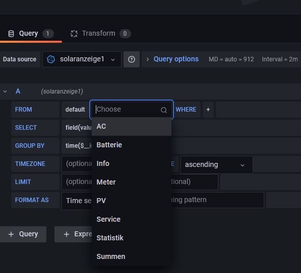

Die Anzeige funktioniert soweit super und ich bekomme auch alle Daten bis auf den Ohmpilot. Der wird bei der Datenbankabfrage im Auswahlfeld garnicht angezeigt. Die Firmware meines Gen24 + Ohmpilot ist auf dem neuesten stand. Hat da vielleicht jemand ne Idee woran das liegen könnte. Hat jemand zufällig die gleiche Konfiguration?
ich habe letzte Woche das neueste Image von Solaranzeige runter geladen und auf dem PI installiert.
- ohmpilot.JPG (39.19 KiB) 2440 mal betrachtet

Die Kombination von Ohmpilot und Gen24 ist mir nicht bekannt. Deshalb kannst du die Daten auch nicht finden. Bitte melde dich einmal per eMail.

Gibts da zufällig schon was neues zwecks Ohmpilot und Gen24? Wäre echt cool wenn ich irgendwie die Temperatur in der Anzeige hätte.

Hast du es denn ausprobiert? Geht es nicht?
Das Auswahlfeld ist noch wie im Betrag oben vom 12 Oktober 2022. Da hat sich nichts geändert. Wir hatten auch einen Mailverkehr am 14.10.2022 wo Sie geschrieben haben, das da noch irgendetwas Umprogrammiert werden muss.

auch ich habe die Kombination Fronius Gen 24 und Ohmpilot. Deshalb würde ich mich gerne der Frage von D.Seitz anschliessen ("Gibts da zufällig schon was neues zwecks Ohmpilot und Gen24? Wäre echt cool wenn ich irgendwie die Temperatur in der Anzeige hätte.")
Im solaranzeige.log (Tracelevel = 10) sind Daten vom Ohmpilot enthalten, sie werden aber (soweit ich sehe) nicht in die InfluxDB geschrieben. Liegt das an mir (Solaranzeige V5.0.3 Basis und Übernahme der Influx-Daten von V4 nach V5 mit backup/restore portable) ?
Hat jemand es geschafft, Ohmpilot-Daten in die InfluxDB (und Grafana) zu bekommen ?
