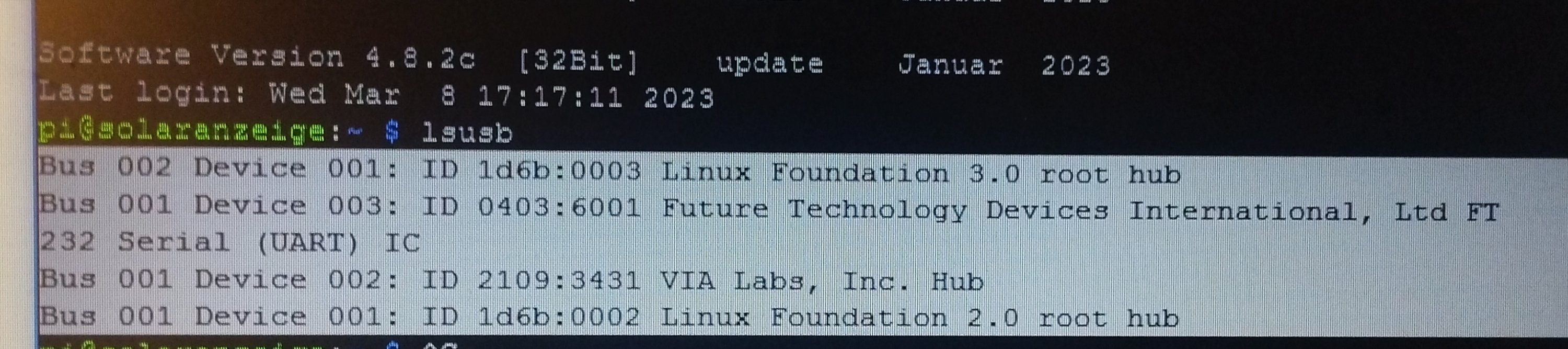

solarfanenrico
Beitrag von solarfanenrico »
vermutlich liegt es am verbauten Chip.
RS232 bedeutet nicht zwingend, dass ein FTDI232 verbaut ist. Es kann sich auch durchaus um einen Chip der CP21xxx-Reihe handeln.
Mit der Konsoleneingabe
lsusb
bekommt man darauf eine Antwort.
Dort sollte soetwas vorkommen
Future Technology Devices International, Ltd FT232 Serial (UART) IC
Dazu braucht man das Kabel nur an den Pi anstecken. Eine Verbindung zum auszulesenden Gerät ist nicht erforderlich.

müsste dann passen oder
