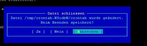

So an alle Verzweifelten,
ich habe die Lösung, zumindest für mich bzw. die unten stehende Konstellation:
Solaranzeige 4.7.2a (Buster), Synology NAS, Mounting via nfs
Ich habe mich streng an die detaillierte Anleitung von TeamO (Seite1 dieses threads) gehalten. Meine crontab (etc/crontab) wurde offensichtlich nie abgearbeitet. Ich habe jetzt die von Ulrich für das Programm genutzte crontab genutzt indem ich nach Einloggen als root mittels putty den Befehl
editor=nano crontab -e
genutzt habe. Dort habe ich dann streng nach Anleitung die crontab Einträge eingefügt. Den gewünschten Editor zum Bearbeiten kann man frei wählen oder auch ganz weg lassen. Eine andere Methode zum Bearbeiten (z.B. mittels WinSCP) habe ich nicht gefunden, da ich den Speicherort dieser verwendeten crontab nicht heraus finden konnte (@Ulrich: Kannst Du helfen oder ist das nicht gewollt diese crontab zu manipulieren?). Das Verzeichnis nach /tmp/ im unten angehängten Screenshot ändert sich bei jedem Aufruf und dieses Verzeichnis ist, zumindest von mir, auch nicht zu finden.
Lange Rede, kurzer Sinn: Mit Anpassung DIESER crontab geht es. Ich versuche noch eine saubere Lösung zu finden, die andere (globale) crontab wie von TeamO vorgeschlagen zum Laufen zu bringen oder über ein PHP Script für die Wartungs-Datei. Das wäre sicher der sauberere Weg. Hoffe ich konnte vielleicht jemandem weiterhelfen, ich hab jetzt erst mal Sicherungen :mrgreen:
Ganz großen Dank an TeamO für diese Anleitung
PS: @TeamO melde Dich wenn Du eine Ergänzung der Anleitung möchtest. Das mit dem Posten von Anleitungen auf Seite 1 finde ich sehr gut und hat mir sehr geholfen.
Ulrich's crontab
Ulrich's crontab

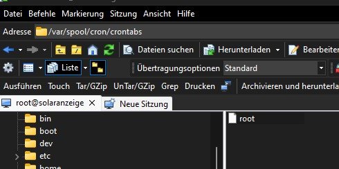

Alle "crontabs" liegen unter
/var/spool/cron/crontabs/

Danke mr.big,
da muss man erst mal drauf kommen, habe ich nirgends gelesen.
Ich hab das neue Wissen gleich ausprobiert und stimmt, dort liegt EINE crontab und zwar genau die, die ich mittels "crontab -e" manipuliert habe, sonst keine. Wie erwähnt bei mir läufts so, verstehen tue ich das noch nicht warum die globale crontab unter /etc/crontab nix macht ....
Danke Dir
